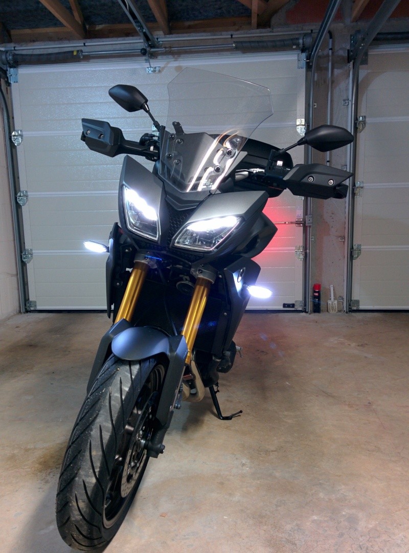

Bon et bien ma présentation d'hier, j'ouvre mon premier sujet car je n'en ai pas trouvé de similaire sur le forum. Le sujet est donc le montage de clignotants LEDS séquentiels et feux de position sur ma Tiger 800 XCX de 2015. Viens donc le moment des questions :
   - Des personnes ont elles déjà remplacé les origines par des LEDS ?
   - Est ce qu'il y a une centrale clignotante sur les Tiger 800 de 2015 ?
   - Si il n'y a pas de centrale, l'installation d'une résistance sur chaque côté suffirait elle ?
   - De quels types sont les connectiques des clignotants origines Triumph ?
   - Pour avoir un plus après contact sur ceux de l'avant, je peux mettre mon feu de jour sur le klaxon qui est un plus après contact ?
Pour illustrer le montage que j'envisage, je vous mets le lien des clignotants que j'avais sur ma MT-09, ces clignotants avaient un rappel du feu stop à l'arrière ainsi que des feux de jour sur ceux de l'avant :D J'aimerais pouvoir en réinstaller sur ma Tiger 800 XCX :D

Oui oui ce sont des clignotants classiques on va dire et ils font en même temps feu de jour à l'avant et feu stop à l'arrière. En gros ils ont trois fils, deux pour les clignotants et un pour le rappel de la veilleuse. Du coup je suis à la recherche d'un plus après contact pour l'avant pour que lorsque je met le contact, la partie blanche s'allume ✌️
