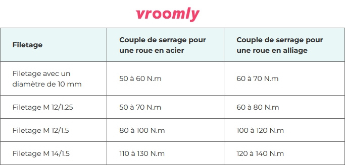

« Réponse #38 le: 16 avril 2023 à 12:13:36 »
Je sais je sais déterrage, tout ça, tout ça...  8)
J'ai trouvé ça récemment sur le site Vroomly, si quelqu'un est intéressé....   :mrgreen:
