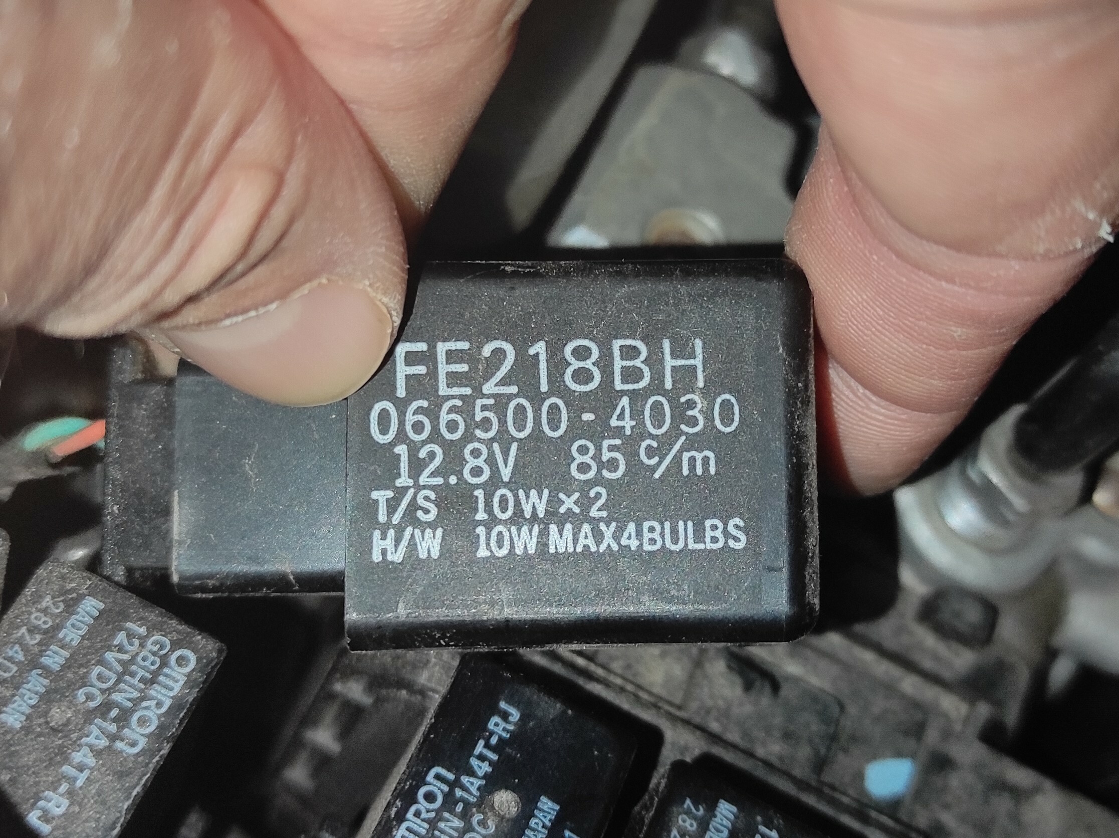

Bonjour à tous.
J'envisage d'installer des clignotants LED de chez LEDperformances sur ma street de 2015.
J'ai lu que sur les modèles de cette année il n'avait pas besoin de mettre des résistances ou de changer la centrale.
Il me semble avoir trouvé la centrale en question sous ma selle mais comment savoir si effectivement elle supportera des clignos LED svp?
Conseil d'administration
Messages: 30921
Déconomètre: 201
Sexe:
Re : Modèle de centrale led
Réponse #1 le:
26 septembre 2021 à 16:57:05 »
Tu ne risques rien d'essayer, de toutes façon des clignotants LED consomment moins que des ampoules.
Au pire ça va clignoter trop vite.
Dans ce cas tu ajoutes des résistances.
