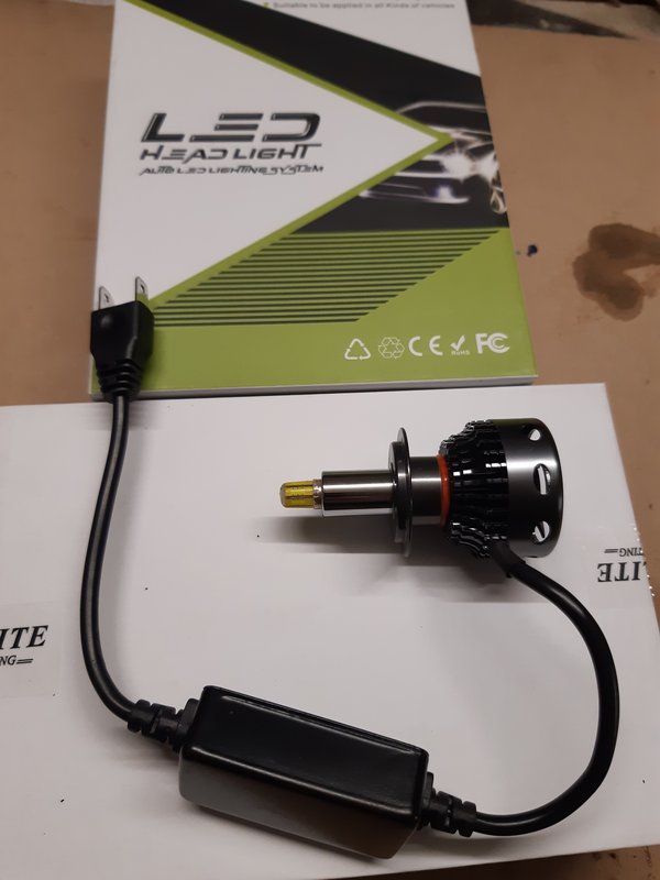

Depuis longtemps l envie d y voir mieux me travaille, et puis une fois l hiver passé j oublie.
Les départs pour le taf se faisant toujours de nuit, je m y suis attelé la semaine dernière.
J ai commandé des ampoules H7 Opulite ventilées 6 faces avec eclairage 360 °.
Mise en place un peu fastidieuse à  cause des boitiers anti erreur assez gros. Malgré  l achat d occase de bouchons plastique plus profonds, les dits boitiers ont du rester dehors.
Bref installation faite, premier essai en statique dans le garage en éclairant le portail.
Ça braise par rapport aux hallogenes Philips +130. L eclairage est bien blanc, pas de trou noir au sol. On verra demain en live pour aller bosser.
6h45, je sors la bête et lance le moteur. Les feux de croisement éclairent la cour de façon uniforme, ça a l air pas mal du tout.
Je pars, whouaa! C est cool, on y voit bien. C est large, puissant, top!
Je rentre sur la grande route et doit m inserer entre des voitures. Là  de suite je vois que j eclaire tout l interieur de celle de devant mais aucune réaction  du conducteur. Ce n est peut etre pas genant???
Des voitures arrivent en face et là  ça commence. Appels de phares les uns après  les autres. Fait chier.
Pourtant j avais réglé l optique plus bas.
La transition code/phare est impressionnante,  j avais l impression que les phares éclaraient marron tellement les codes sont blanc.
Mais le fait d avoir baissé les codes a aussi fait baisser les pleins phares au point que ces derniers n eclairent plus assez loin.
Retour à  la maison et essais multiples pour trouver la solution de reglage idéale. Ben...... y en a pas, le faisceau est toujours diffus en hauteur. On ne retrouve pas la délimitation du faisceau hallogene.
Ce dimanche il pleut, l occasion de revenir aux halogènes.
Tant pis, j ai essayé.
J en ai pris une seconde paire pour notre seconde voiture équipée de feux lenticulaires, et là  c est nickel!
Petite photo des ampoules

je ne suis pas étonné  :wink:
l'emplacement du filament d'une ampoule est calculé au mm pour une optique de feux de croisement.
la forme du cuvelage est fait de sorte que tous les rayons lumineux soient orientés vers le sol.

Fifi a raison.
Après pleins d essais je suis revenu à l ampoule normale.
L optique a été conçue pour ça et pas pour des ampoules leds.
J avais même essayé sur la voiture.
A part la température de couleur blanche à 6000 qui donne une impression de mieux.
Le seul interrét c est la conso.
Par contre ma modif de 2 barres leds en guise de feu de jour oui là c est top et mes spots de nuit longue portée

Je sais, mais comme beaucoup j avais envie d y croire  :roll:.
Surtout que sur la voiture ( feux lenticulaires) c est top. Le faisceau a exactement la même forme qu avec les halogènes et l éclairage qui etait vraiment médiocre sur ces codes, s est grandement amélioré.
Si je n avais pas peur de perdre de l argent j essaierai bien des leds bi faces en mettant les faces à éclairer les côtés et non le haut/bas parce que franchement l éclairage n a rien à voir( sans mauvais jeu de mots  :wink: ).
Mais fait chier de foutre de la tune la dedans si c est nul.
Ce qui est marrant c est que sur l ancienne 600 Fazer, le passage aux leds avait été miraculeux, sans éblouir personne.

j'ai aussi des H7 led et même si je n'ai pas encore eu l'occasion de les utiliser de nuit, je sens bien que le faisceau est effectivement pas du tout canalisé par l'optique.
Par contre, j'ai vu un vendeur sur facebook qui vend des led très différentes de celles que j'avais vu (et eu) avant (soit double face soit à 360°) : juste un point led au bout, très fin. Les photos d'éclairage mises en exemple montraient une vraie démarcation entre la partie éclairée et la partie sombre, comme des H7 halogènes.
Je n'ai pas testé personnellement

Comme on voit sur la photo si ça éclaire en bout c'est mort car ça ne correspondra pas à la position du filament d'une ampoule normale , le lenticulaire ayant été conçu pour ça.  :sad:
Il y en a sur Aliexpress de plusieurs source avec des culots différents mais attention il y a un boîtier de commande de la puce led donc ça prend de la place et c'est à l'extérieur et en plus il faut rallonger le couvercle cache donc le bazar assuré :lol:

Je plaisantais, je suis comme  toi, j ai essayé,  maintenant je laisse tomber à  moins d etre certain qu une ampoule calque son faisceau sur celui d origine.
Et sur les leds 360°, ben justement il n y a aucune limite haute au faisceau et on emmerde tout le monde.
Par contre sur la voiture en lenticulaire c est vraiment nickel, le faisceau est exactement le même que celui d origine.
