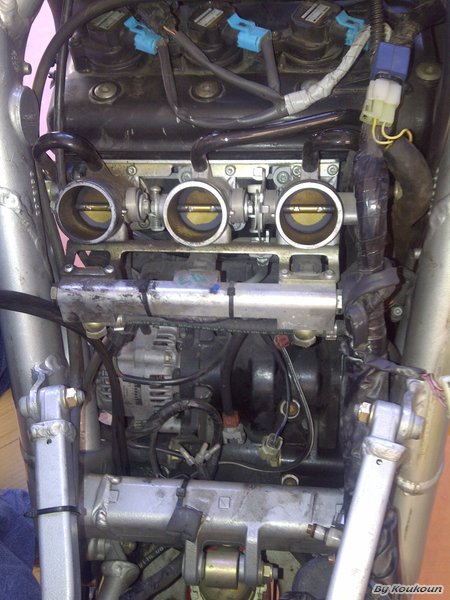

La moto est ouverte. Le filtre à air est nettoyé. Mais je ne suis pas tout à fait sur de moi le moteur pas-à-pas. Alors avant de démonter, je préfère vous demander.
C'est bien la pièce qui est fixée sur le boitier papillon à droite de la moto? (cf : Photo)
Je n'arrive pas à voir quoi que ce soit bouger lorsque je mets le contact. Qu'en dîtes-vous?
Sinon, quand je mets le contact, j'entend cette pièce bouger.
Elle est située sous l'autre est elle est reliée à la droite de la boîte à air par une grosse durit.

ce que tu montres sur la photo c'est le potentiomètre d'ouverture des papillons. bref c'est pas
ca
sous ta boite à air tu as 3 trous correspondant aux 3 pipes d'admission d'air
à gauche de la boite à air, toujours dessous, tu as un 4eme trou d'une forme bizarre, une sorte de triangle arrondie. La piéce qui va dans ce trou est le moteur pas à pas

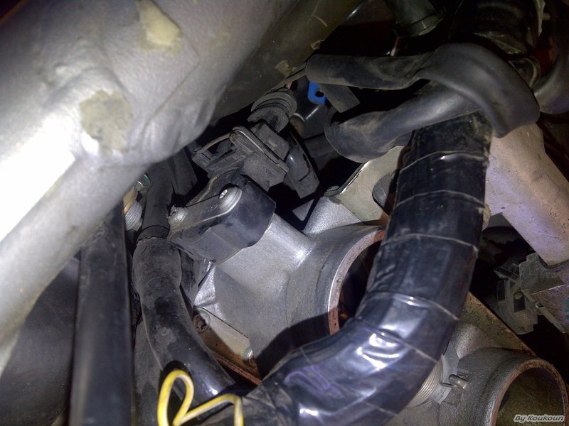

c'est ça?
J'ai chopé cette image sur le net. elle vient d'un Daytona de 99.
Si c'est ça, il n'y en a pas sur la mienne... ou alors je vois rien. Voici une photo de ce qu'il y a juste sous ma boite à air.
Les tuyaux qui viennent sur le dessus des papillons vont vers cette pièce :
Hors ligne Diemus

oui c'est bien ce qui est montré sur la photo 1
tu dois avoir une sorte de "pieuvre" de ce type vers laquelle converge les 3 tuyaux des puits d'air
cette piéce doit avoir une liaison avec ta boite à air non ?

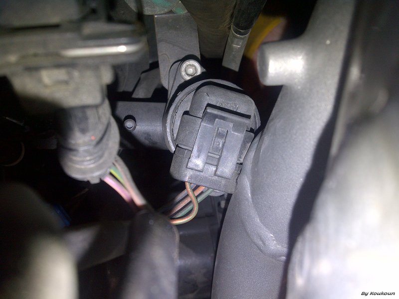

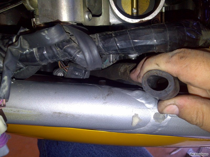

Sur cette photo, on voit bien les 3 tuyaux qui partent du haut des papillons.
Ces Tuyaux vont vers la pièce suivante :
Qui est reliée à la boîte à air par cette durit :

oui c'est bien ça, ce sont les premiers modêles
donc à faire :
tu retires les tuyaux en notant leur emplacement et passage
tu nettoies les tuyaux : air comprimé de loin sans mettre sous pression, wd40 : il y a des billes à l'intérieur. si tu souffles d'un côté ça devrait sortir de l'autre. cherche si coupures, craquelure qui ferait une fuite
tu démontes tranquillement ton moteur pas à pas. Je ne me rappelle plus sii on voit bouger le mécanisme ou pas, mais si tu mets le contact et que tu le vois bouger c'est ok
