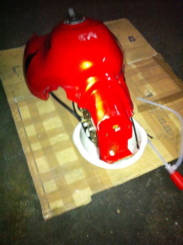

« Réponse #694 le: 10 juillet 2013 à 17:38:46 »
Voilà comment c'est fait chez moi... :siffle:
Et voilà comment on fait avec ce réservoir de malheur...(bien sur il est déjà quasiment vide...)
Enjoy  :wink:
