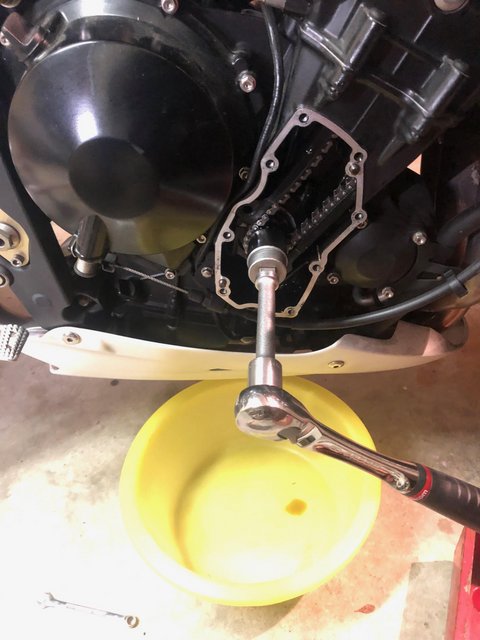

Au passage. J’ai déchiré mon joint de carter de vilebrequin en ouvrant. Vous passez par quel site pour commander vos pièces?
