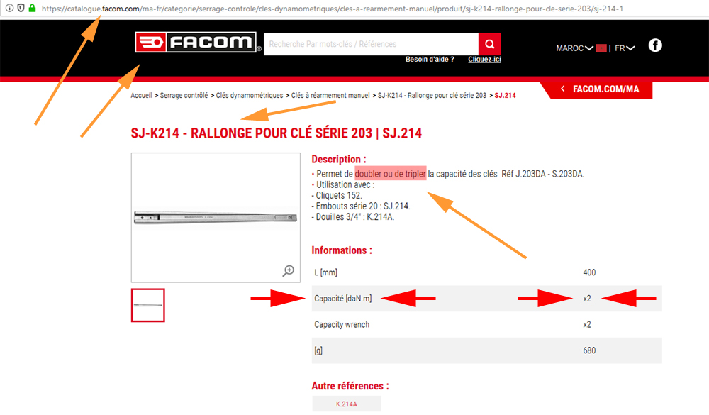

Sinon c'est c'est ça :
Une clef Facom 306R , attachement 20x7 (20-100), que j'utilise avec une rallonge SJ.214

Crash man
Je préférerai avoir une photo avec la clé montée avec sa rallonge, mais à 99,9 % de chance, c'est bon !
Sans rentrer dans trop de détail, ça marche à la seule condition que le mécanisme de déclenchement "voit" la rallonge. Autrement dit, si la rallonge est entre le mécanisme de déclenchement et la douille, c'est bon. Toutefois, la lecture sera "fausse" (mais dans ce cas on le sait), et le mécanisme qui déclenchera à 20N aura en réalité serré à 60 Nm, parce que la rallonge a un rapport de 3 dans mon exemple. Ça marche. Je n'aime pas le principe, mais ça fonctionne.
Je n'aime pas parce que:
Métrologiquement, tu ajoutes à l'erreur de tolérance de ta clé un facteur équivalent à celui de ton ratio de rallonge. Sur le principe, c'est bof. Mais on peut aussi se dire qu'un Facom rallongée (si pas matraquée) restera meilleure qu'une clé de merde sans rallonge.
Mais c'est surtout un coup à faire des conneries (oublier d'appliquer le ratio un jour pas fait comme un autre ...)
La connerie à ne pas faire (et on a probablement mal compris, mais nous avions tous compris ça), c'est de mettre ta rallonge en "amont de ton mécanisme", qui ne voit donc pas ta rallonge (qui rallonge x3 par ex), et de croire qu'en déclenchant à 20Nm, tu auras serré à 60 Nm. Non, dans ce cas, tu auras serré à 20 Nm, sauf que tu auras appliqué trois fois moins de couple pour y arriver !!! Et c'est ça que nous expliquions à Neuron.

Crash man
Et les rallonges Facom sont justement faite pour s'INTERCALER entre le mécanisme et la douille.

Citation de: Crash man le 17 Février 2019 à 12:28:07
Désolé Labrador, mais ça ça ne veut rien dire... Comme je viens de l'expliquer, on ne peut pas dire ça sans expliquer précisément OU EST LA RALLONGE, par rapport au mécanisme de déclenchement. Si tu fais ça en mettant un bout de tube 2 fois plus long en amont de ton mécanisme, tu as TOUT FAUX !!!
La rallonge après le mécanisme t'aide car tu es un faible mais le ressort déclenchera à la valeur réglée
La rallonge entre la tête et le mécanisme on applique la formule.
On est d'accord ou pas?
Crash man
Voilà, c'est exactement ça !
