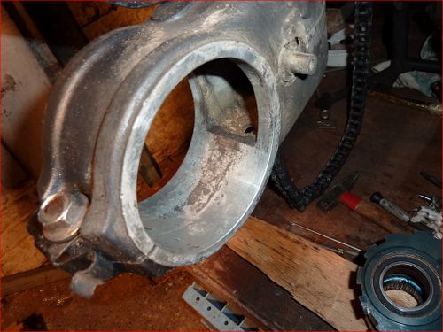

Bravo et Merci pour ce tuto vraiment top.
Ch'tite question :
Si j'ai bien compris, toute l'histoire du grippage tourne autour de ce trou :
Qu'il faut boucher :
Mais à quoi sert ce trou à l'origine ?
Par exemple les tubes de cadre acier (vmax) sont troués pour évacuer l'eau. Dans le cas présent je ne vois pas.

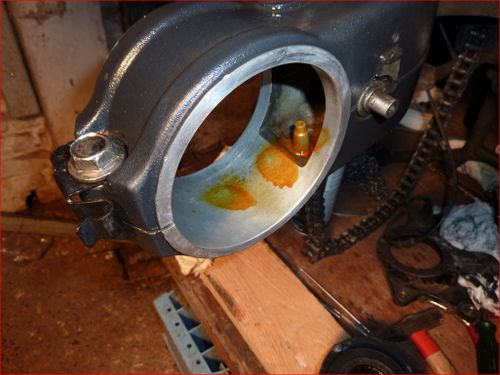

mais le grippage dans ce cas la ne venait pas de la
mais bien du guide de l'excentrique
par contre le bouchon que j'ai placé possède un beaucoup plus petit trou au dessus pour quand même permettre l'évacuation de la vapeur et permet par la meme occasion de graisser l'excentrique
