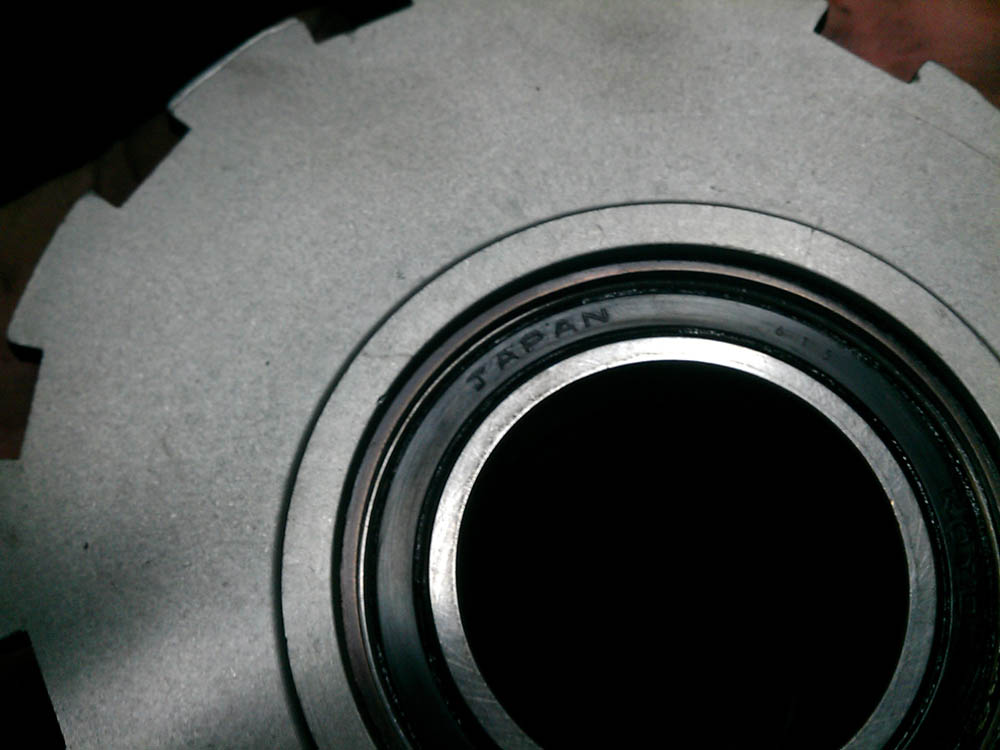

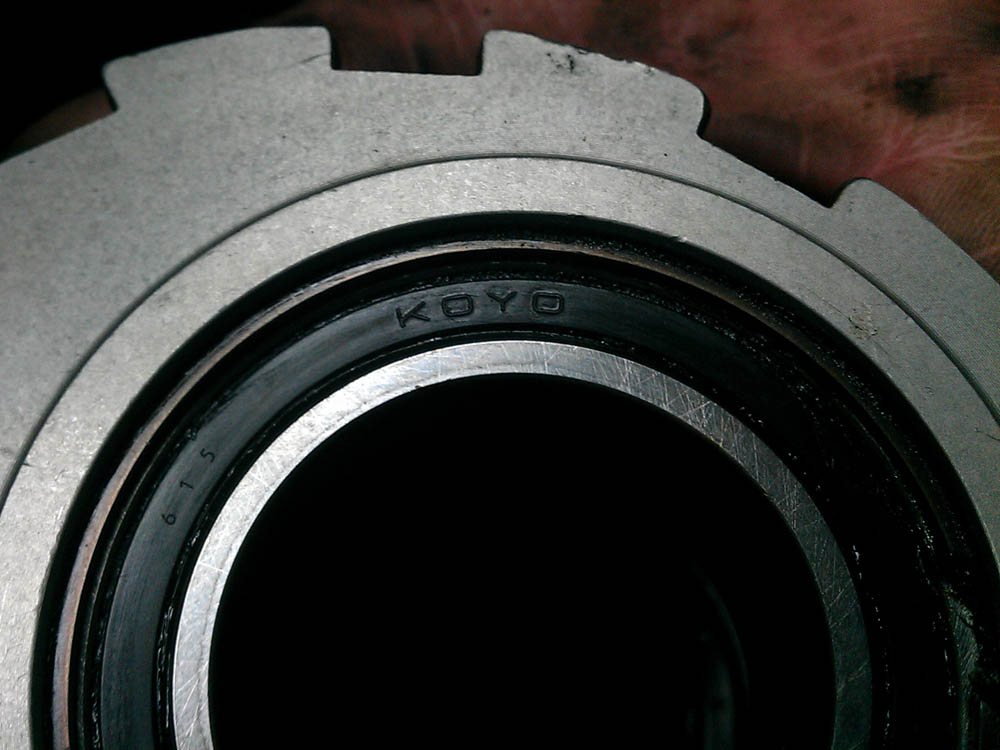

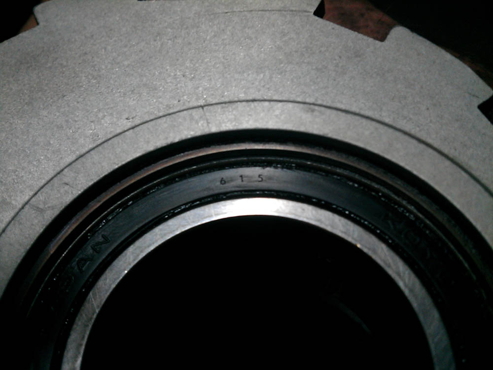

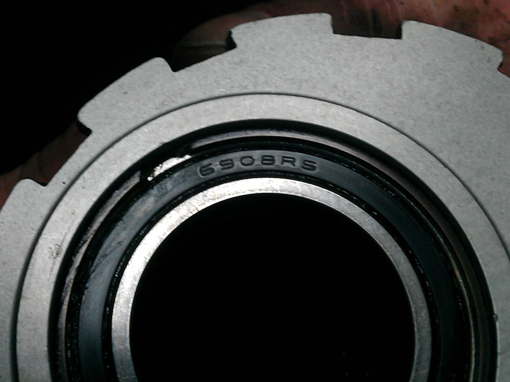

Voilà les rèf qu'il y avait sur le roulement côté chaîne de l'excentrique du Dayto de 2006 de Neuron :
On a pas sorti les roulements, trop chaud à faire....

Sont-ce des "références" que tu peux lire sur mes photos?
