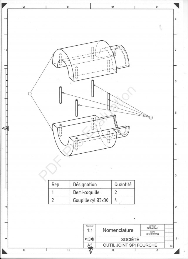

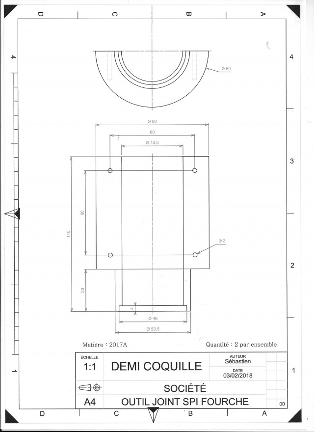

Vue que j'étais de garde chiourme et que je savais pas quoi faire cette aprèm je t'ai fais des plans
Labrador
Citation de: burner955i le 03 Février 2018 à 20:08:36
Ouah super Sébastien là tu assures donc tu as pu lire mes modestes plans et en faire des pros. :super: :+1:

Juste une remarque sur les trous de goupille, sur une pièce c'est glissant sur l'autre serré montage au maillet ou sinon 2 serrés 2 glissants dans chaque pièce au même endroit comme ça qu'en on est face à face ça va bien. J'ai mis les côtes mais je suis pas un spécialiste méca mais élec.  :wink:
burner955i
Oui tu peux les monter serré sur une demi-coquille
0,02 millimètre de serrage suffise sinon collé ca marche aussi il n'y a pas d'effort sur se genre de pièces.
Pour ne partir que d'une pièce tournée que l'on coupe en deux, il suffirait d'ajouter, autour des axes, une rondelle de la même épaisseur que la scie ou de faire des axes épaulés avec l'épaulement de la même épaisseur histoire de conserver le bon écartement entre les deux demies coquilles.
SI ce n'est pas clair, je peux faire un croquis... :oops:

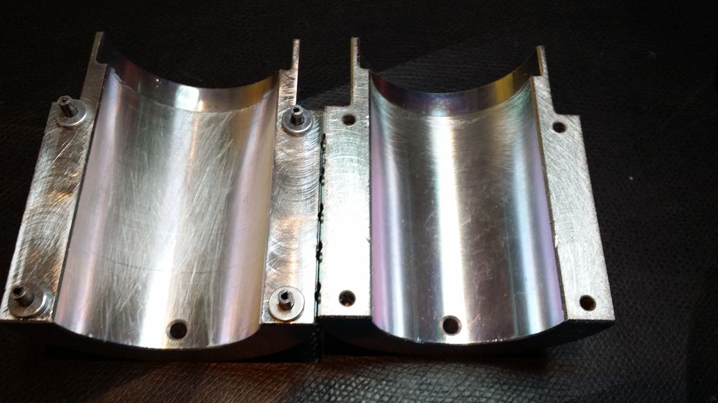

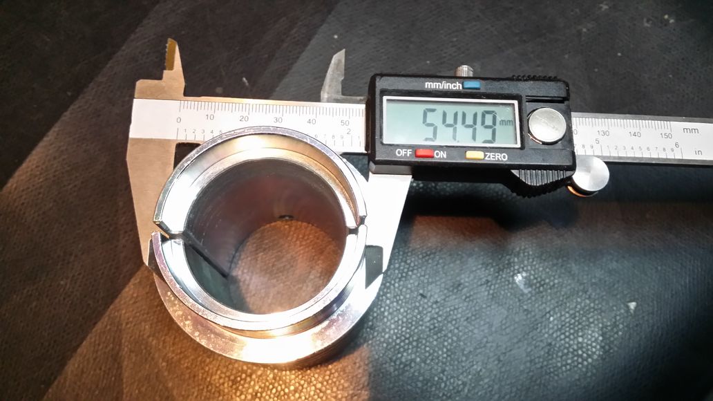

J'ai reçu l'outil de chez Louis Moto et donc inexploitable sans reprises.
Déjà pour séparer les deux pièces un bon tournevis plat, les goupilles sont de type mécanindus donc elles restent bien dans une pièce mais trop ajusté dans l'autre .
Le diamètre qui doit appuyer sur la cage extérieure du spifait 54.5mm donc plus gros que les 54mm du spi et de la fourchede la fourche.
La pièce a été réalisée au tour puis coupée en deux.
Ce n'est pas de la qualité allemande , je pense que c'est du chinois mais même pas du bon chinois, ça vaut le prix.
Donc je cherche un tourneur pour reprendre la partie qui appuie sur l'extérieur du joint spi donc diamètre 54mm à  53.7mm.
Pour les 43mm ça devrait aller.
Voici l'outil et les pb :
J'ai rajouté 2*4 rondelles de 3 triées en épaisseur et collées côté goupilles mécanindus
Voici le diamètre à reprendre en effet le diamètre extérieur de joints spi fait 54mm et c'est aussi le diamètre interne de la fourche dans lequel le joint rentre alors le diamètre doit être inférieur genre 53.8 ou 53.7 afin de taper sur la cage extérieure du spi et rentrer dans le logement de 54mm de la fourche.

Citation de: Labrador le 12 Février 2018 à 16:57:31
Donc la pièce est ovale ?
Tu veux de l'argent.. Travaille ! tu veux en gagner, fait autre chose.
Labrador
Citation de: alnicyma le 12 Février 2018 à 17:54:41
J'ai mis des photos ci-dessus
Ca peut se reprendre pour amené le diamètre à 53.8 par exemple
