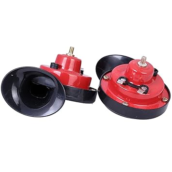

j'en avais monté un du genre su ma street à l'époque ... c'était efficace  :blink:
https://www.amazon.fr/MagiDeal-Escargot-Parleur-Tonalit%C3%A9-Voiture/dp/B017B2SW9U

Waouw  :blink: je vais prendre le meme que Nini  :super:
Apparemment c'est pour les velos aussi du coup j'en commanderais un second pour mon VTT :mrgreen:
