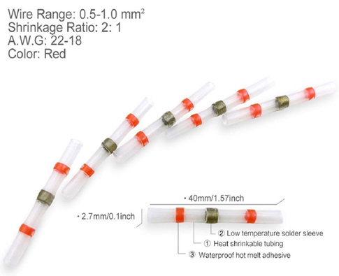

Salut les pro de l'ilitriciti!
Qui qui en pense quoi de ça :
(Labrador est demandé au parloir...  :mrgreen:)

Jamais utilisé ça mais je sais que ça existe, maintenant il faut tester.
Il y a une partie qui se rétracte avec un pistolet air chaud de façon à faire une tenue mécanique et une soudure basse température.
Ca ne peut servir que pour rallonger un fil moi j'aime bien soudure et gaine thermo, je suis un vieux .  :lol:

J'ai déjà utilisé. Franchement c'est la Rolls du raccord si l'encombrement et la rigidité du tube de gaine thermo lui même
ne sont pas un probleme (comme pour un raccord avec gaine thermo classique).
Ca ne sert pas qu'à faire des rallonges, ca sert aussi à remplacer des connecteurs par exemple.
Les PBs de voyant airbag anormalement allumés dans les Renault (twingo, clio, megane) à cause
d'un connecteur sous la mousse de siege AV qui prend la poussiere et devient resistant, se répare en general
avec ce genre de matos en atelier. Je pense que je vais devoir y passer pour la Twingo de ma fille d'ailleurs  :roll:
Putaing! j'ai le même souci!
J'vais tenter le truc!

C'est très efficace, amis attention aux mauvaises copies à pas cher!

Sinon un domino  :mrgreen: :lol:

Je suis comme Labrador,un vieux, :D, on débranche la batterie, on glisse la thermo qui va bien, on étame les fils, et on soude tout cela, :mrgreen: pti coup de briquet sur la thermo et le est sûr . Mais comme  le dit a juste titre Hubert,  il y a le domino, mais là, :blink: voir avec la section des fils surtout qu'en général se sont des fils souples avec des brins très fins qui risquent de se sectionner au serrage.  :mrgreen:

Le truc c'est que j'ai du mal à tenir les deux fils ensemble sans mon litre de Whisky du matin! J'ai la tremblote... Hi hi hi
Et là je me dit que c'est plus facile quand souder des fils c'est pas ton métier!  :wink:

Le truc pour les alcooliques
C'est d'ouvrir les brins gentiment et de les mariés ensemble
Déjà ça fait qu'un seul fil  :mrgreen:
Un coup de pâte dessus
Panne plate chaude en dessous
Et quand sa fume mettre l'étain (diffusion complète sur les 2 fils et sans boursouflures) en 1 seconde
NB: Ne pas oublier de mettre la gaine thermo avant  :lol: :lol:

Perso je tremble aussi, mais moi c'est genetique :? , alors lorsque je dois souder, outre la technique de Hubert, je prepare tous mes fils , et je bloque l'ensemble a l'aide de  petites pinces de bricolage, ou par des pinces a linge  :D
Comme étain j'utilise de l’étain type "radio ", un peu plus cher mais  la résine décapante étant dans l'étain :blink:, pas besoin de pâte , la soudure est immédiate, on trouve cela chez Castard ou lyroy,

Effectivement c'est bluffant :blink:, mais avec quoi le soude- t- il , un decapeur thermique ou un outil spécial? :)
