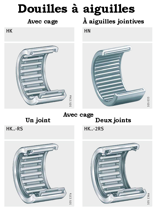

J'ai parcouru rapidement. Concernant les roulements à aiguilles, il faut bien du HN2020 et non pas du HK2020, il y a plus d'aiguilles en HN qu'en HK.
Sur les douilles d'origine (Koyo), les aiguilles ne peuvent pas s'enfuir, ce qui n'est pas le cas des douilles INA HN2020 que j'ai achetées. Je m'en suis aperçu un peu tard, j'ai perdu une aiguille d'une des douilles, je vais devoir en acheter une nouvelle pour remonter la seconde biellette.
Pour mettre les joints, ca se met très facilement avec les doigts, sans effort.
J'ai pris des joints spi double lèvre avec ressort, pour une étanchéité parfaite (enfin j'espère  :lol:)

Comme vous pouvez le constater, les aiguilles des HN2020 sont plus fines et plus nombreuses. Egalement, il n'y a pas de cage sur ces modèles de HN2020. A la livraison les aiguilles tiennent par la graisse.
Pour ma part, j'ai pris des HN2020 chez INA. J'ai commandé chez motion parts.
Il y a une différence entre les HN2020 d'origine sur ma moto, de Koyo, et les HN2020 INA.
Sur les Koyo, leș aiguilles ne peuvent pas sortir de la douille, elles sont retenues sur les bords :
https://www.123roulement.com/roulement-palier/roulement-aiguilles/aiguilles/20bm2620-jtekt
Alors que sur les INA HN2020, les aiguilles ne sont pas retenues comme le montre l'image de Gulacy.
Pour les joints, j'ai pris ceux-là : https://www.123roulement.com/joint-etancheite/joint/joint-spi/oas-20x26x4-nbr
