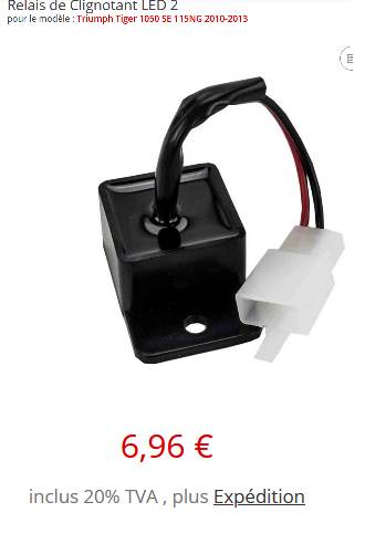

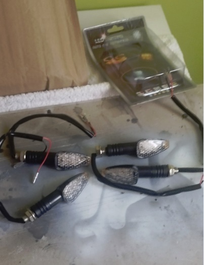

Hier sur un parking j'ai trouvé des clignotants led les emballages étant ouverts,j'ai testé,ils fonctionnent,d'où mon idée de les monter sur le Tiger,en cherchant j'ai vu qu'il existe des relais specifiques pour les clignos led  ....
Bien qu'ayant la RT et cherché la réponse sur le forum: https://www.triumphall.com/forum/index.php?topic=46278.135 , je ne sais pas ou se trouve le relais cligno, si quelqu'un peut me le dire se serait sympa :lol:

De mémoire sur les premiers Tigres 1050 le relais se trouve derrière la tête de fourche  :wink:

Citation de: cmoifrancky72 le 10 Juin 2025 à 10:00:06De mémoire sur les premiers Tigres 1050 le relais se trouve derrière la tête de fourche  :wink:
Merci Franky, je regarderais cela  :(
