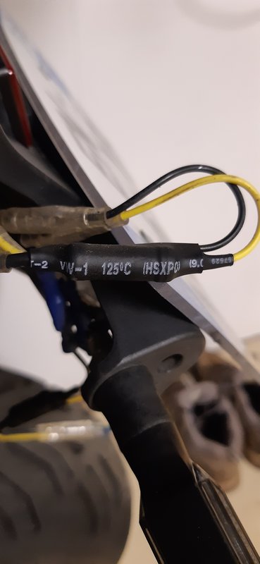

Hervecat
Voici les resistances que j ai sur mon TS 2017. Une sur chaque clignotant et c est nickel.

je ne veux pas trop intervenir mais deux questions :
En premier pour que ça fonctionne la résistance doit avoir une puissance min moitié cellede l'ampoule normale , si c'est une ampoule de 20w par exemple la résistance c'est mini 10W.
En deuxième la résistance doit avoir une valeur R=U²/P si U=13V U²=169 et P est la puissance de ton ancienne ampoule si par exemple c'est 20W alors R=169/20 soit en valeur normalisée 10 ohms ou 8.2ohms.
