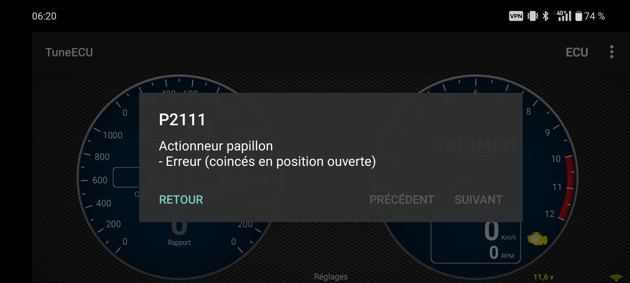

J'ai un problème quotidien désormais sur mon Speed.
Le matin il ne veut pas démarrer à froid avec en code d'erreur sur TuneECU P2111 : Actionneur papillon coincé en position ouverte.
Du coup j 'efface les erreurs, et ça démarre niquel.
Je vais avec au boulot, et au moment de rentrer le soir j'y ai le droit une fois sur 2. Le lendemain matin rebelotte.
Aucun problème en roulant, tout fonctionne niquel, pas de témoin qui s'allume.
Merci par avance si vous avez des idées sur ce que je dois faire car c'est pénible de devoir démonter le siege tous les jours pour effacer ce défaut.

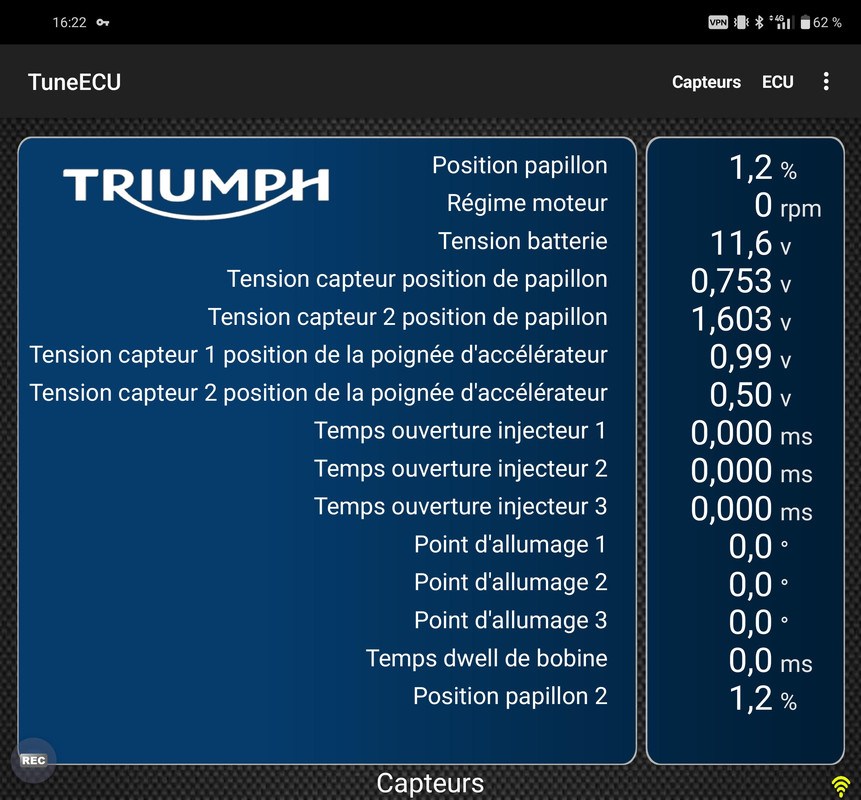

A froid ta position de papillon est à 1,2%ça peut être possible.
Par contre il serait bien que tu lances la procédure de réglage moteur pas à pas ou iscv.
Pour ça tu te connecte à l ECU et tu vas dans les réglages.
Tout ça moteur à l arrêt.
Quand tu lances cette procédure le moteur pas à pas recule et tu dois lire 0,6v +-0,02v soit 0,58 à 0,62v.
Ensuite tu passes,au step suivant le moteur pas à pas avance et tu dois lire 0,75v +-0,2v.
Déjà tu sauras si de ce côté là c est ok.
Ensuite tu vas vérifier la bonne valeur du TPS en tension ou pourcentage. Tu tournes la poignée tout doucement et ça doit monter en % et tension jusqu à 70% si bridée et 100%si débridée.
La tension max avec 100% doit monter vers 5v , j ai plus la valeur en tête.
Je ne vois pas à quoi correspond capteur 1 ou 2.
As tu déjà fait de la maintenance, genre retirer la boîte à air ?
Ceci pour regarder en fonction de la position poignée si les papillons vont bien de la position fermée à ouverte sans pb.
Regardes aussi si le faisceau du câble capteur TPS est intact sans défaut.

Le coup d'effacer et de démarrer je pense que c'est une sécurité , car s'il voit papillon coincé il n'aime pas.
Quand ça dit actionneur papillons ce doit être le moteur pas à pas.
Par contre sur ce modèle est ce une poignée à câble ou un ride by wire, si c'est ça c'est peut être alors les infos que je ne connais pas comme tension capteur 1 tension capteur 2.
Question la moto tourne régulièrement , niveau météo c'est climat comment, humide, chaud. Quand elle ne roule pas , elle est stocké où et comment?
Attention je vois aussi que ta tension batterie est en dessous de 12V et ça c'est pas top car ça peut créer des merdouilles et parfois générer des codes erreurs. La tension doit être de 12.6v et ne pas descendre au dessous de 12.3v contact mis quand on tire sur le pompe essence et le reste.
Ta batterie à quel âge? Si plus de 5 ans moi je change

En effet l'erreur P2111 concerne une erreur du moteur de commande du papillon des gaz qui reste ouvert, ce que je pense tu désigne par moteur pas à pas.

La batterie a un peu plus d'un an. Le problème ici c'est que les batteries y'a pas de grande marque, c'est les modèles chinois à la con donc peut être que je devrais aussi explorer ça .. Je roule pas mal donc je me dis que la batterie est chargée mais en fait la tension n'est pas bonne
Merci en tout cas pour ton temps  :super:
fifi.38
avec 11.6 v, ce doit être laborieux pour démarrer quoique tu as la chance d'être dans un pays chaud.
A ce voltage, je changerai la batterie et je ne serai pas étonné que ça règle le problème.
