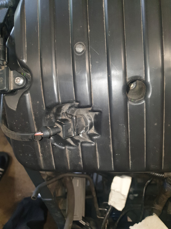

TigerCB44
J'aurais pensé à celle sur la boîte à air? celle à l'intérieur au milieu de la boite.
Faut virer le reservoir.

Labrador
la sonde est sur la boîte  air. Facile à démonter le réservoir, 2 durites et 2 connecteurs et l'arrivée d'essence.
la sonde peut être sale et donc avoir des comportements bizarre.
TigerCB44
Désolé j'ai essayé plusieurs fois de poster une image. La 3ème c'est la bonne.
