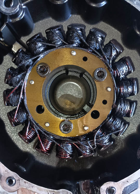

L'alternateur est mort.

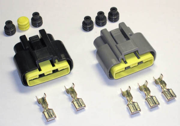

Assure-toi de remplacer le connecteur 3 pôles par un furukiki ou autre
mais surtout qui encaisse les ampères, et qui est étanche si possible�  :super:
et il faut aussi contrôler les autres connecteurs du circuit de charge s'il y en a,
et le fil de masse du régu au cadre qui se termine en général par une cosse
vissée sur le cadre. Souvent, du sulfate se met entre la cosse
et le cadre ou le carter, et c'est source de surchauffe du stator.
Citation de: LéoT3 le Aujourd'hui à 17:19:21L'alternateur semble bien fatigué, mais la batterie n'est pas vaillante non plus... :cry: :
Ouaip, on dirait bien!  :|
Citation de: LéoT3 le Aujourd'hui à 17:19:21Pour info, l'alu est un excellent conducteur, donc pour la prise de masse, pas de souci. :super:
L'aluminium seul oui, mais la couche de peinture par dessus, non!�  :mrgreen:
Citation de: maya le Aujourd'hui à 18:53:14L'alternateur est mort.
La , c'est clur!
Citation de: maya le Aujourd'hui à 18:53:14Assure-toi de remplacer le connecteur 3 pôles par un furukiki ou autre
mais surtout qui encaisse les ampères, et qui est étanche si possible��
Ce sont des Furukawa, qui sont sur les Régul' Shindengen
Citation de: maya le Aujourd'hui à 18:53:14et il faut aussi contrôler les autres connecteurs du circuit de charge s'il y en a,
Heu j'ai pas ce fil de masse qui sort du régul'!
