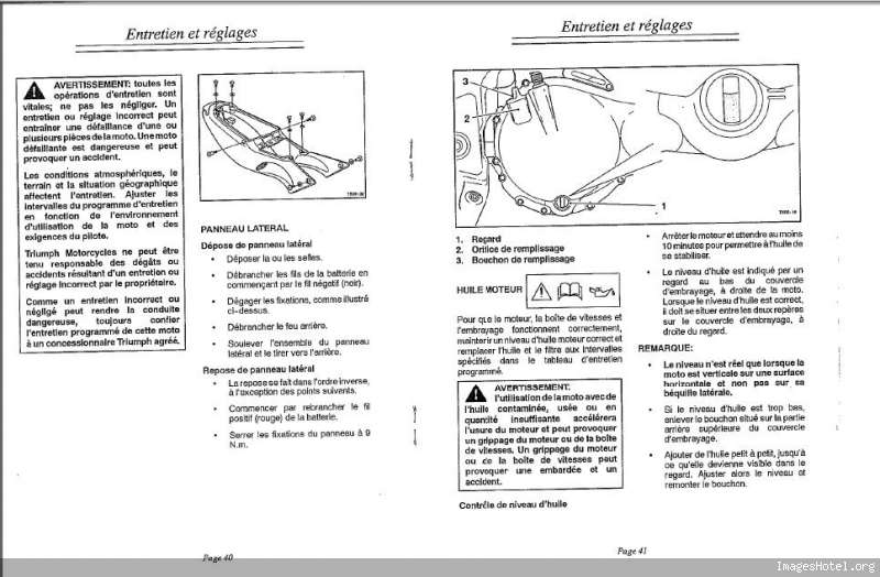

Salut à tous, ma question va peut etre paraitre anodine pour certain mais j'ai un petit probleme de niveau d'huile; je m'explique; avant de faire la vidange de mon dayto, je me documente sur le filtre , l'huile et pour finir je devisse ma jauge de niveau et là surprise, il n'y a pas de languette plongeante de niveau sur ma jauge, je me dis alors qu'il suffit de faire le niveau avec l'huile arrivant à fleur du bouchon de jauge ou que ma jauge est cassée.
Je décide de consulter le manuel d'utilisateur que j'ai telecharger sur notre site préféré et je m'aperçois que la page 40 et 41 qui portent sur le niveau d'huile sont manquantes et là je lance un appel à l'aide à tous ceux qui pourront me donner l'info et éventuellement me faire parvenir par mail le scan des 2 pages manquantes. :sad:

Salut,
Dans ton cas, c'est la page 41 qui est intéressante...il s'agit du contrôle du niveau d'huile qui se fait par un regard au bas du couvercle d'embrayage, à droite de la moto. lorsque le niveau est OK, il est situé entre les 2 repères sur le couvercle d'embrayage, à droite du regard. Moto verticale sur une surface plane et pas sur sa béquille latérale bien sûr...sur le Dayto, la petite fenêtre (regard) est un peu cachée par le carénage, faut bien te pencher, avec une petite lampe de poche. Voilà c'est à peu près tout ce que dit la page 41 du manuel  :wink:

OK si tu veux..., j'essaie de trouver un scanner au boulot lundi et te fais ça

Alors voilà les 2 pages manquantes :
 :arrow: http://www.imageshotel.org/images/reg92/notice4041.jpg
la qualité est pas géniale mais c'est lisible  :wink:

 :super: super et merci encore!!

Merci du tuyau également, par contre c'est chaud pour arriver à voir le niveau dans le regard, vu que c'est caché derrière le carrénage !!!
