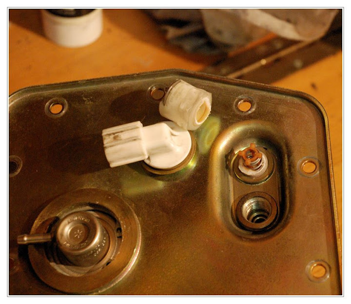

Il vient de m'arriver la même chose avec l'un de mes connecteurs clipsables. Le problème est que cette pièce en plastique est cassée au raz du filetage, plus rien ne dépasse de mon support pompe à essence.
Je pensais  tenter d'extraire en faisant fondre la partie filetée en plastique piégée dans le corps de la platine  en chauffant à coup de chalumeau ! tout en ayant démonté  l'ensemble des équipements au dos ( durites, filtres,  ...) afin de ne pas faire enflammer l'essence contenue à l'intérieure!  Qu'en pensez vous?
Sinon, je vais opter pour les raccords aciers! Ils sont commandés!
Help me!
  • Messages: 30938
Re : Révision des 60 000 sur T509 de 1998
« Réponse #77 le: 09 mai 2012 à 22:02:15 »
Le chalumeau, c'est peut être un peu extrême comme moyen. Ce qui va bien et ne risque pas de détériorer les pièces autour, c'est de faire fondre le plastique avec un fer à souder.  :(
Si tu cherches un peu, tu verras que c'est ce qu'ont fait plusieurs d'entre nous!

Mission réussie! oufff!
