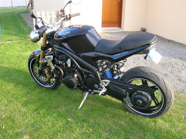

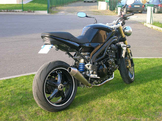

Une fois la plaque fixée.....on optient un arrière que je trouve personnellement beaucoup moins chargé :

Des nouvelles photos pour un rendu final plus visible !!  :wink:
