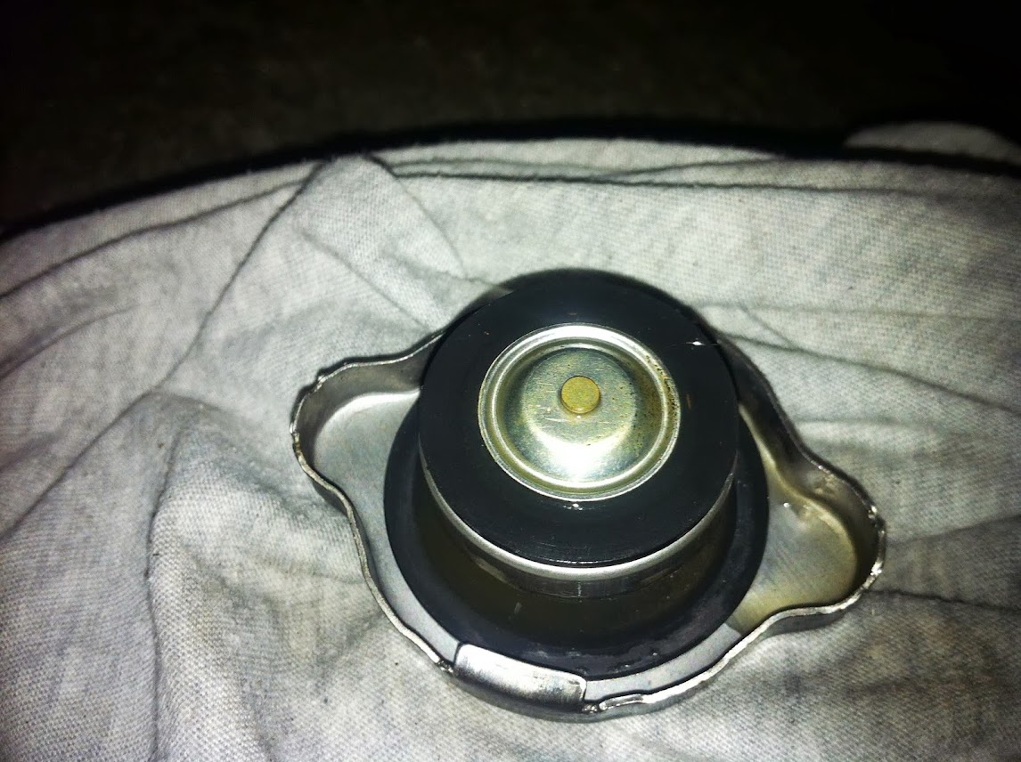

Mon truk est fait comme ça :
Peut-être que ce sont des bulles d'air qui remontent...?et que après quelques roulage y en aura plus ? (le mec qui rêve...).
Peut-être qu'il faut que je recouvre le "petie" trou qui va au vase d'expansion? mais de toute façon, quand je remet le bouchon je fais déborder l’orifice...
Peut-être que je devrai mettre la moto sur un plan légèrement incliné (roue avant un peu plus haute...).
