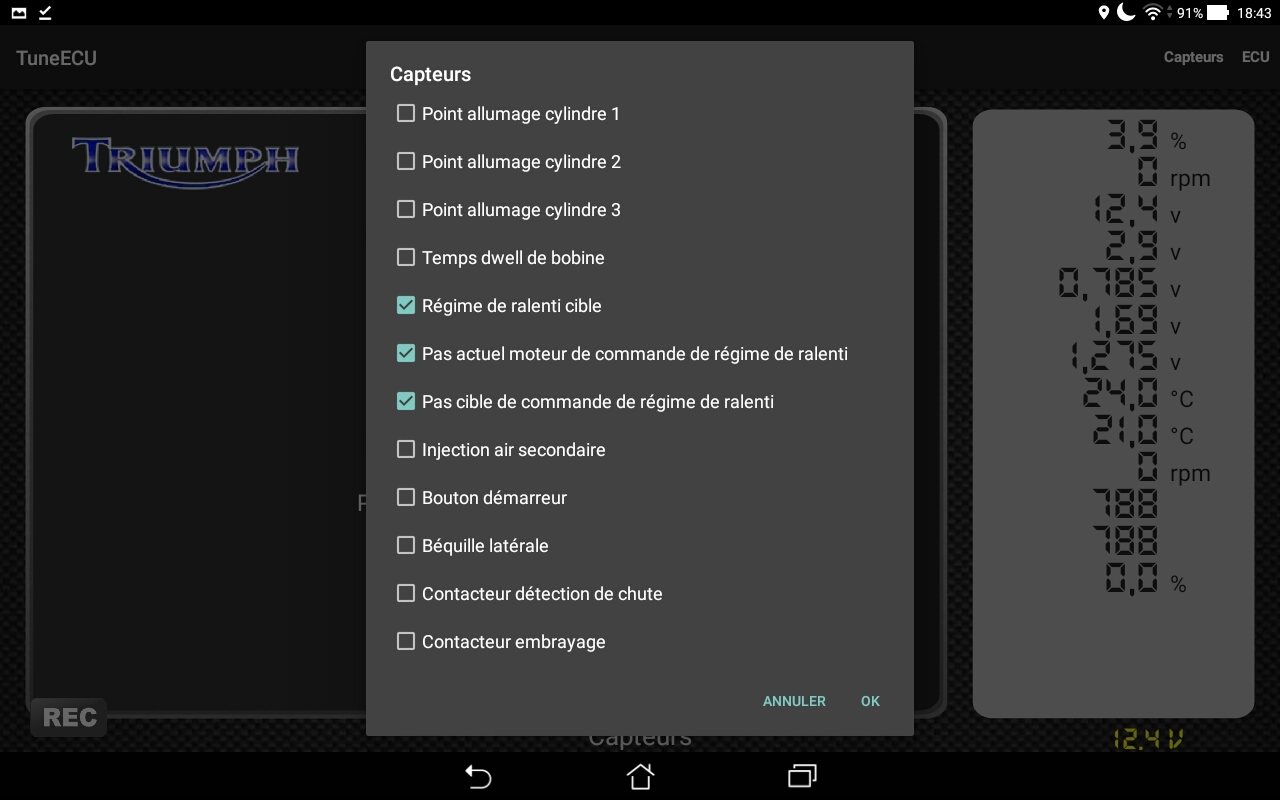

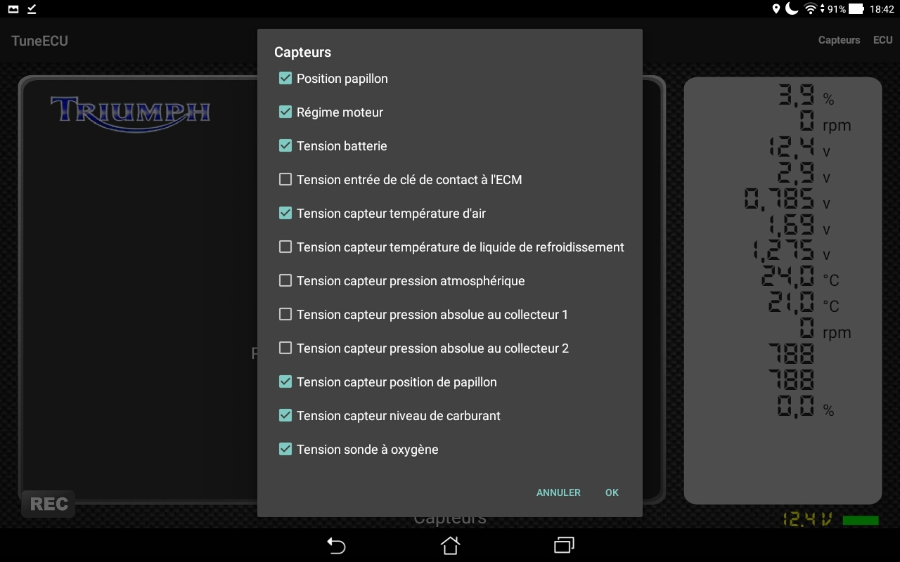

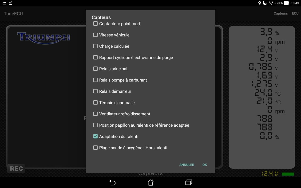

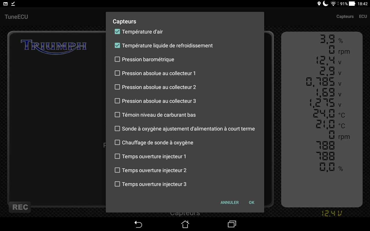

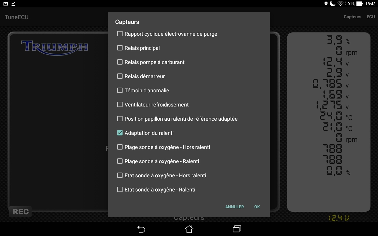

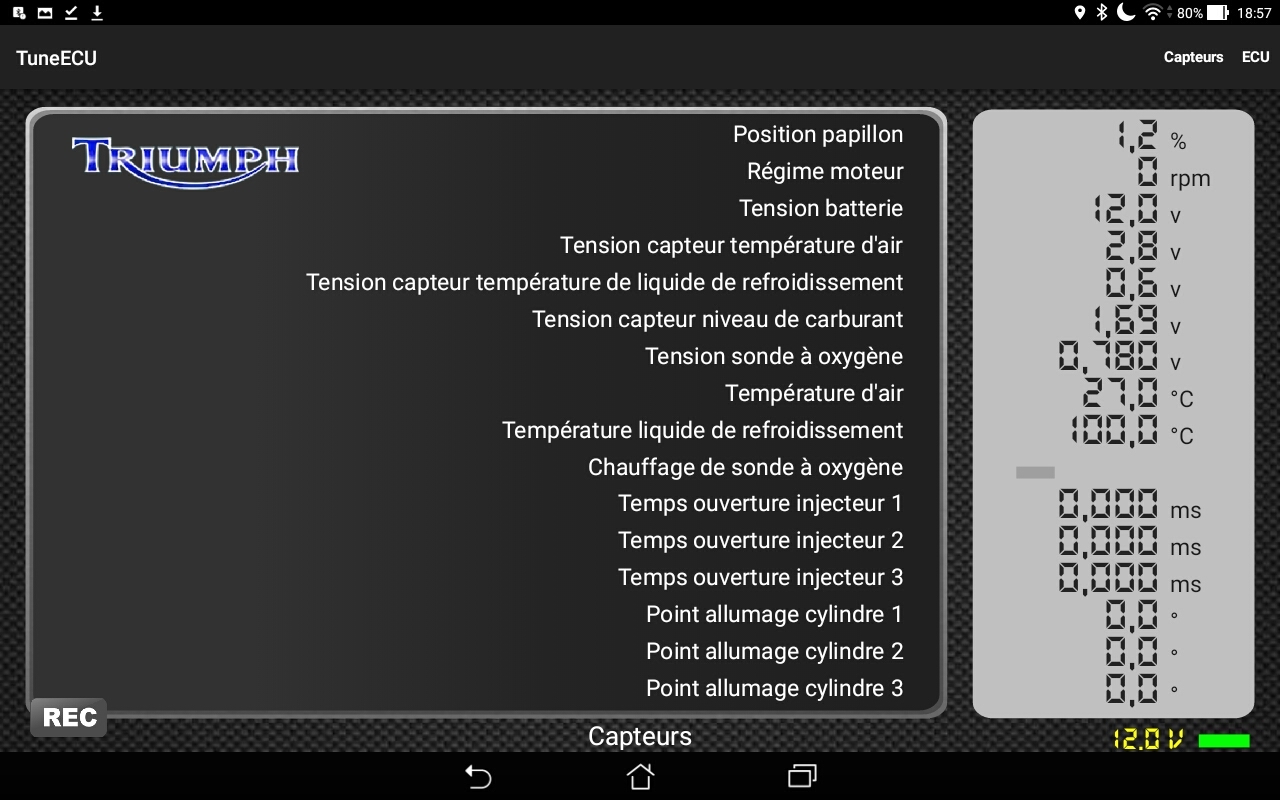

Hier j'ai jeté un oeil, nul part je n'ai trouvé dans la liste des capteurs quelque chose qui correspondait à la tension du TPS ou du moteur pas à pas... Voici ce que j'ai dans la liste : (android)

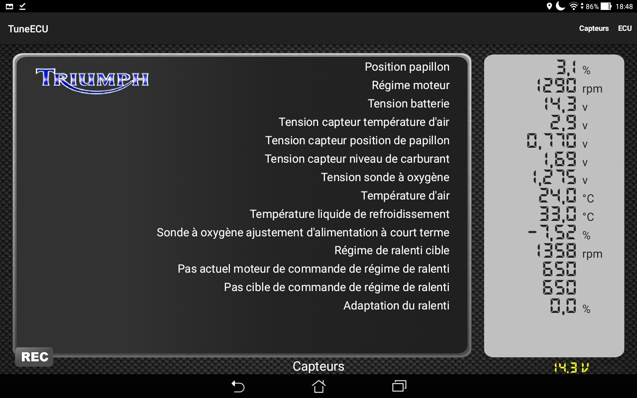

Sinon, moteur tournant, à froid ça donnait ça :
Et à chaud, moteur éteint, on voit bien que le TPS baisse ; mais sans jamais être à 0

Ce que tu montres en photo c'est les capteurs ou valeur que l'on veut afficher ce n'est pas ça que tu dois faire. Tu dois trouver dans les réglages la procédure de réglage ISCV qui s'appelle aussi dans Android Réglage Contrôleur de Ralenti
Je suis un peu handicapé en ce moment pour aller travailler sur la moto et faire des captures d'écran
Sinon regardes ici :
http://www.tuneecu.com/TuneECU_Fr/android.html

Quelques explications sur les valeur TPS :
Une moto au ralenti a son TPS vers 0.65V ceci est le valeur de 0.6V + quelques pas du moteur pas à pas pour être au bon ralenti.
Si par exemple le TPS est à une valeur de réglage trop forte ou un pb sur sa piste qui donne par exemple 0.7V alors l'ECU demandera au moteur pas à pas de retirer des pas et donc le ralenti diminuera.
Dans le cas contraire ce sera l'inverse, ralenti plus fort.
Essai avec le réglage sans rien toucher et valider à chaque fois que tu vois les valeurs TPS et moteur pas à pas de voir tes valeur.
