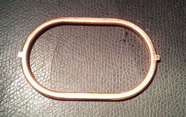

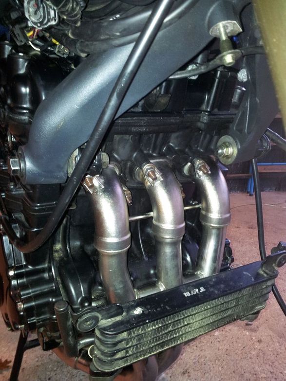

Je deviens fainéant je voulais faire un tuto sur le démontage du collecteur, mais vu la météo je ne suis cailler les meules, j'avais les doigts gelés et crados donc une seule photo.

8) Démontage du collecteur (j'avais mis du dégrippant la veille) avec une douille longue de 13 embout 1/4. 5 écrous sont venus sans pb les gougeons sont restés sur la culasse, et un gougeons est venu en retirant l'écrou qui est resté sur celui-ci. Ensuite on défait la fixation basse sous le moteur au niveau du catalyseur.
9) Pour pouvoir sortie le collecteur impossible si on ne retire pas les fixations au moteur du radiateur d'huile, ce dernier tient donc par ces durites rigides et souple, on le penche vers l'avant avec précaution et le roue tournée vers la gauche.
Alors il sort en le montant et en le pivotant vers la droite.
10) Nettoyage de la partie moteur cachée par le collecteur.
11) On retire les joints cuivre sur le bloc moteur , on fait un petit nettoyage en douceur avec un petite brosse métallique à bougie et on remet les nouveaux en respectant le même sens que ceux qui étaient montés, il y a deux petits ergots qui permettent de les maintenir en place.
