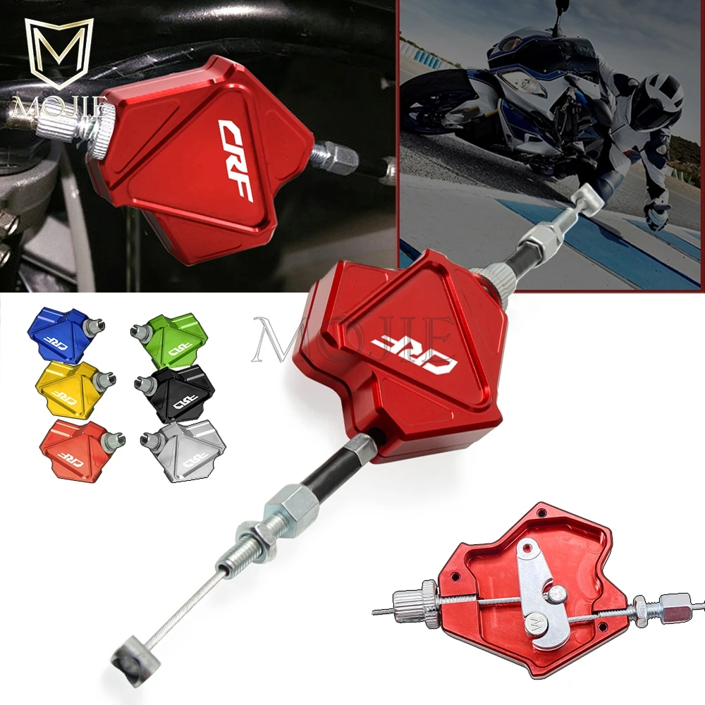

Pour vous donner des infos :
C'est moins dur qu'avec le câble mais comment ça va tenir dans le temps.
Je suis allé chez un ami qui a une Honda avec embrayage hydraulique et là c'est super mou , ça n'a rien à voir mais c'est prévu d'origine.
Le pb avec nos triumph 1050 c'est le petit levier en bas pour décoller les disques, d'ailleurs cette pièce s'émousse facilement dans le temps.
Sur la Honda le principe est inverse, tu pousses dans l'axe alors c'est plus facile, c'est pour ça que la poussée est du côté gauche comme par exemple sur ma légend TT que j'avais.
De toute façon si ça va pas je peux revenir facilement en arrière.

Bon j'ai roulé aujourd'hui pour roder mon pneu , voir les copains donc 200 petits kms.
Alors mes impressions :
Comme ma garde est réglé juste comme il faut et que la course de mon levier est assez grande j'ai tendance par exemple à l'arrêt de débrayer à fond donc c'est très dur, je pense que je dois augmenter la garde pour que ça force moins et que ça fasse son effet c'est à dire débrayer bien pour ne plus être en contact.
En roulant ça va car parfois je passe les vitesses à la volée et parfois je débraye mais moins qu'à l'arrêt.
Donc pour l'instant à part le réglage à améliorer je reste en hydraulique.
Maintenant si je reviens en arrière il y a le système Easy Clutch et les indiens en autre en fond un pas si mal , voici le lien
La marque est Pro Spec , cette version se mont sur les Triumph genre Speed Triple et autre
https://www.orionmotorsindia.com/prospec-easy-clutch-short-version-black.html

Je connais bien ce système, j'en ai déjà parlé sur ce forum, car je l'utilisais sur certaines de mes vieilles brêles de piste. Sur mes moteurs un peu tapés, je devais quelquefois monter des ressorts renforcés et avais monté ça pour soulager un peu.
C'est pas cher, facile à monter et à démonter, c'est totalement réversible et ça marche pas trop mal. Rien de miraculeux, mais dans mon cas ça soulageait sensiblement l'effort à produire pour débrayer. Le rapport qualité/prix est donc top.
En revanche, ce système en provenance du TT se monte uniquement sur des motos à câbles fins. Cela le rend incompatible avec des grosses cylindrées, à câbles plus gros. En voyant les photos de ton lien, ça me semble être toujours pour câble fin. Donc à moins que la photo ne corresponde pas au modèle vendu, je doute de la compatibilité avec nos brêles.
Mais tant mieux si ça existe ! Et dans ce cas, j'en monterai un sur ma Sprint, donc l'embrayage est un peu dur.

Si tu regardes mon lien en bas c'est indiqué pour divers modèles Triumph comme :
Model-B03 Short suitable for Triumph -Tiger 800, Bonneville, Street Triple, Speed Tripple
La Martin GSX1100 sur laquelle courrait mon frère en est équipée avec un gros câble et ça fait une grosse différence avec le mulet qui n'en a pas. Je crois que c'est un système de chez Bihr qui est dessus.

Information :
Le fabricant m'a envoyé un lien pour un paiement paypal, c'est fait , il n'y a plus qu'à attendre.  :wink:
Après échange de mail pour négocier des prix de groupe , voici la réponse du responsable des ventes :
Greetings from ProSpec we are certain that you would find the Easy Clutch effective as we have several customers at France and rest of the parts of the world sharing very positive feedback which has been a great motivation for our team.
Our Easy Clutch has been designed to extend durability and reliability as we have several features Incorporated for day to day usage in our country as we have a huge number of various displacement bikes being used in very challenging city commute with high congestion.
We would be pleased to receive a bulk order and as you may be aware we work on a single price for domestic as well as international market however as a bulk purchase we can offer a special discount of 15% on the MRP.
Donc par 10 pièces on aurait 15% de remise, j'ai payé le mien avec le port 43.8€.
Je lui ai dit que si les tests étaient positif alors nous pourrions être intéressés.
Lorsque je l'aurai reçu si quelqu'un veut l'essayer, il sera dispo , je ne vais pas enlever le système hydraulique  :lol:

Christian, toi qui commande souvent sur Ali, je suis étonné que tu n'ais pas regardé sur leurs site :
Si si j'ai vu mais celui de Pro-Spec est nettement mieux, il a un roulement à billes et il est reconnu dans le monde entier. Maintenant le prix Ali est imbattable , ce serait à essayer.
Voici une photo de l'intérieur de celui de chez Pro-Spec, le principe est identique mais la pièce de tirage différente et l'axe de rotation est sur roulement à billes, mais le prix n'est pas le même non plus.
