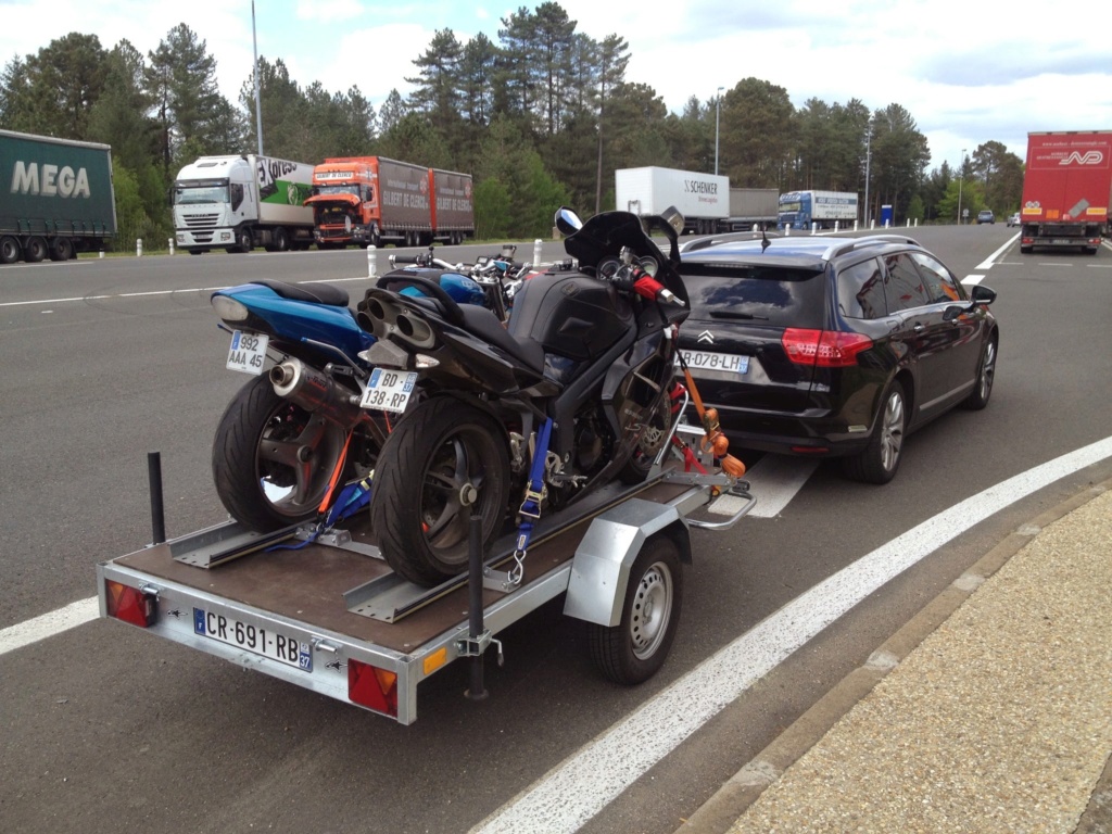

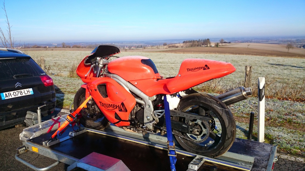

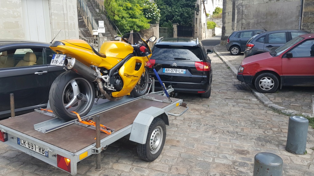

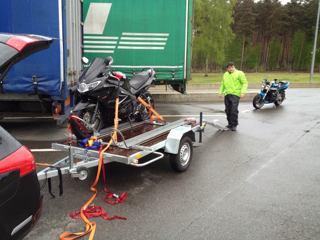

J ai retrouvé des photos, malheureusement les photos du post initial ont été mangée par l hébergeur  :x
J aimerai vraiment  un plateau comme le tient pour être moins limité  :(
Voila ce que j ai pu trouver pour essayer de te montrer mon montage
J ai choisi d avoir trois emplacements, soit deux rails avec les motos de chaque côté, soit une moto avec le rail central.
J ai fait un châssis avec des cornières en U que j ai découpé dans l'épaisseur pour le passage des rails, et ces cornières permettent d avoir des points de fixation solide et simple  d accès :(
Le tout est fixé sur le châssis de la remorque avec les mêmes encrage que le plancher
Ce châssis permet surtout de ne pas percer le plateau de partout pour une meilleure durée de vie et surtout avoir un châssis de fixation solide... car la tension des sangles génère des forces assez considérable... d ailleurs moi j ai renforcé le plancher en dessous avec une traverse sous la roue avant car la tension des sangles arrive a contraindre et faire flécher le plancher.... cette configuration facilement montable/ démontable est la bonne solution pour moi car je m en sert plus en travaux / bagagère  qu en porte moto  :wink:
Je te mets divers photos si ça peut éventuellement t aider  :wink:
