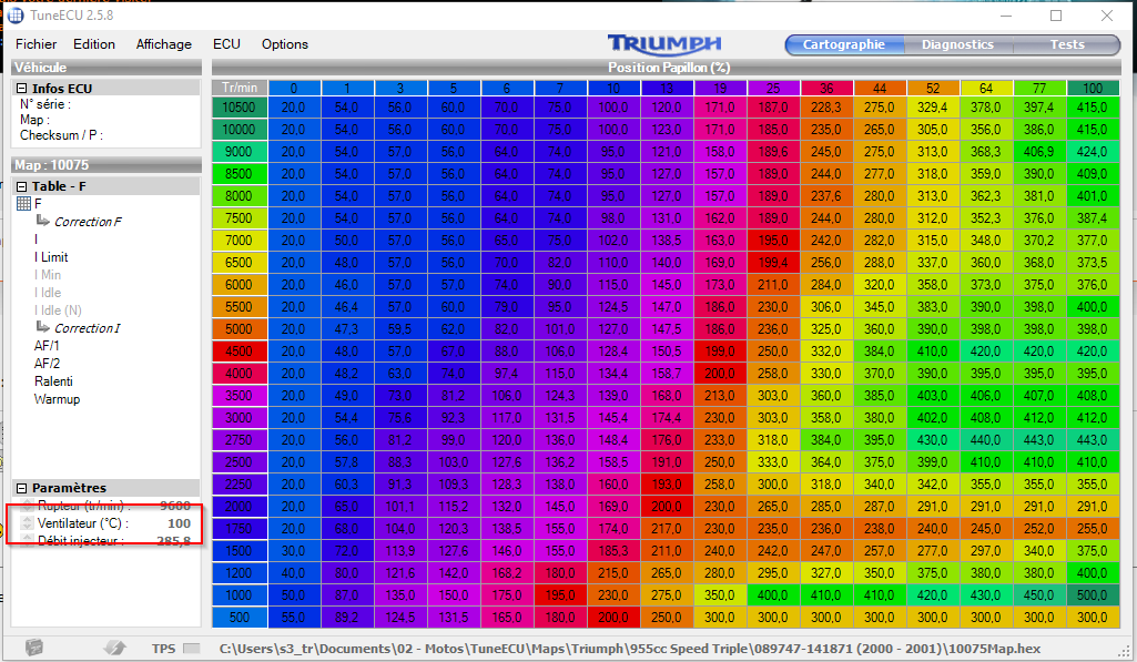

si tu as Tunecu et le cable,
tu peux modifier la température de déclanchement de ton ventilateur dans le bandeau de gauche.
Tu te crées une nouvelle carto.hex en copiant celle existante et en changeant seulement cette valeur (tu peux la renommer en LDR 95 par exemple)
puis tu la réinjectes dans l'ECU

Cyclope_313
il est piloté par l'ECU sur un seuil calibrable (via TuneEcu), dès que le capteur de Température d'eau dépasse ce seuil le ventilo se déclenche.
Il va s'arrêter à un seuil différent, on utilise un hystérésis afin d'assurer une baisse suffisante une fois le ventilo arrêté.
Ne baisse pas trop ce seuil car y a des effets de bord
- sursollicitation du ventilo => Risque de casse
- Température de refroidissement trop basse => mauvaise combustion car indice thermique de bougie non compatible.
