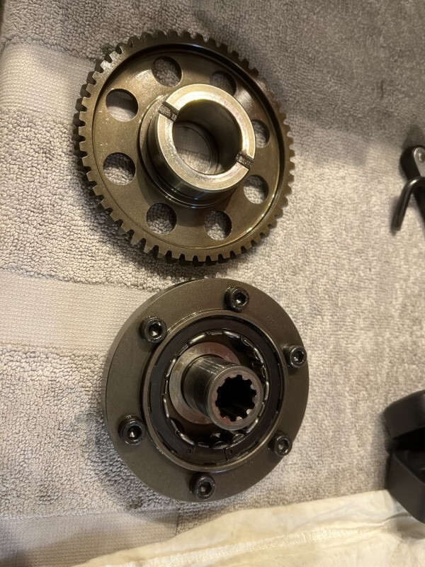

Quelques nouvelles. J'ai ouvert la roue libre de démarreur, il y a une cage a  aiguille a  l'intérieur (pas montré sur la photo).
Cage a aiguille et circlip changé, c'est remonté et l'arbre d'alternateur est reposé dans le carter supérieur, ainsi que le pignon de renvoi de démarreur. Tous les roulements sont changés par des neufs au passage.

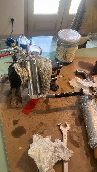

Niveau amortisseur : remplissage d'huile, debullage et degazage sous vide. Je ne sais pas quel vide j'ai obtenu réellement car mes tuyaux et les jonctions n'étaient pas sans fuite ! la pompe est donnée pour 0.5 mbar, j'imagine que j'étais a quelques mbar.

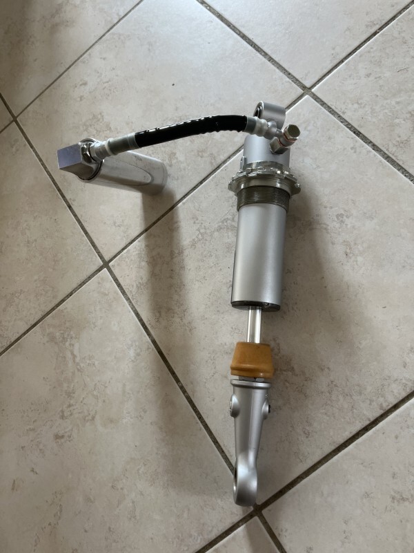

Et voila  l'amortisseur remonté après fermeture de la bonbonne et pressurisation provisoire de la bonbonne.
Pour mémoire, a l'intérieur ont été changé tous les joints (spi, cache poussière, o ring étanchéité), le guide, le segment racleur, la vessie de la bonbonne.
Je suis bien content du résultat, on sent nettement que l'amortisseur amortit. Rien a voir avec l'état dans lequel il était au démontage.
Ca coulisse bien régulièrement, aucune irrégularité dans la course ni bruit de bulles.
J'attends quelques jours pour vérifier l'absence de fuite (coté huile et côté air), puis repose du ressort et gonflage final de la bonbonne a 10 bars.
EDIT : la vis de réglage en bas de l'amorto agit bien et nettement en compression et détente. Vissée a fond, quasi impossible d'enfoncer l'amortisseur.
La vis de reglage de la bonbonne doit agir en compression seule. Ouverte à fond ou fermée, je ne sens aucune différence. En fait, depuis que j'ai la moto, ce réglage n'a jamais changé le comportement de l'amortisseur... je ne sais pas si c'est normal ou si le système de mon amorto a un souci...
