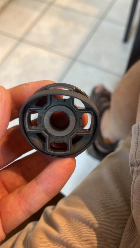

Changement du segment Téflon :

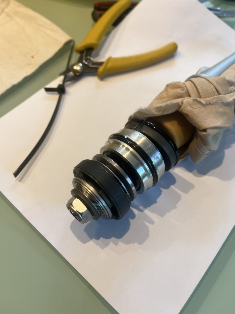

Réassemblage du piston :

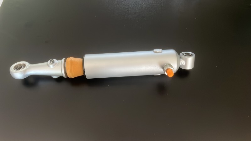

Amortisseur fermé :
