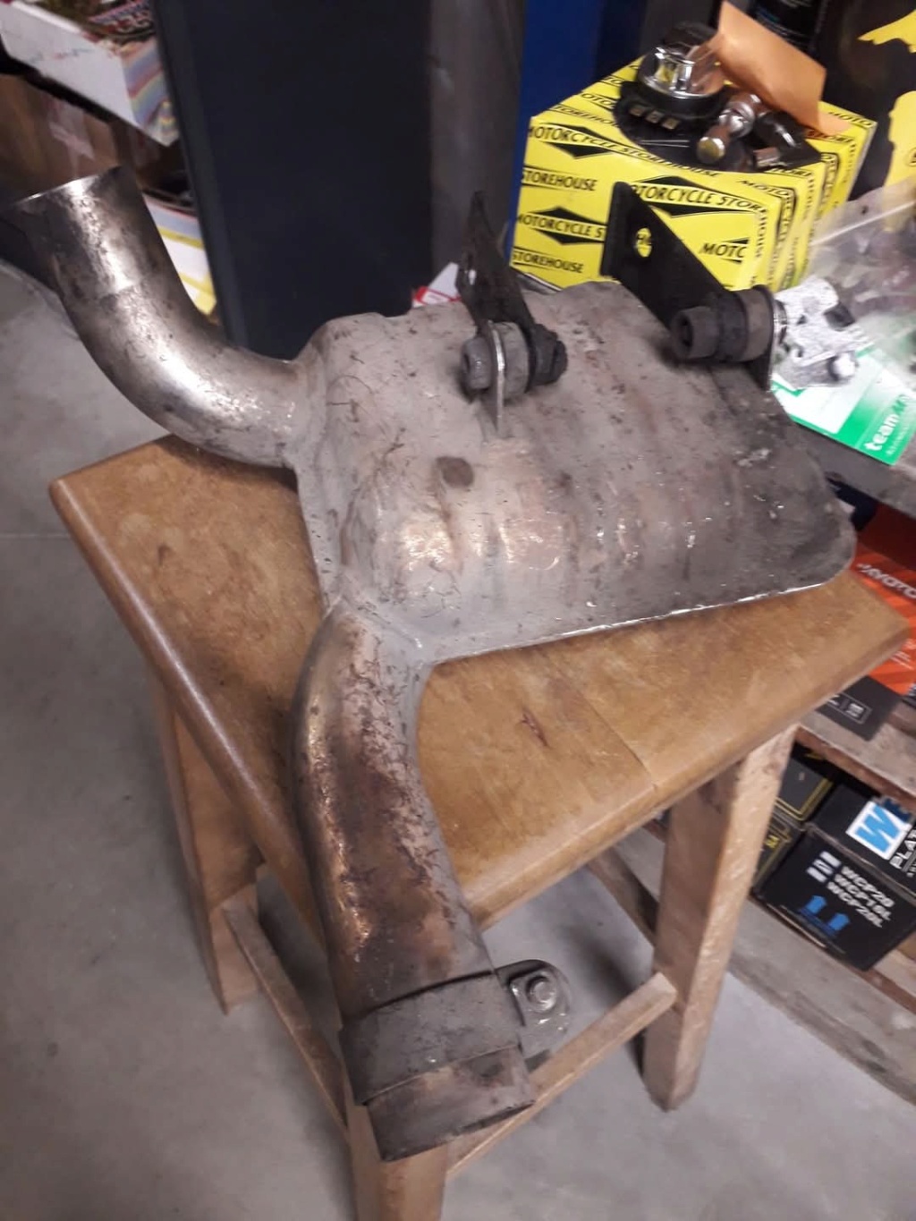

T5etCIE
j'ai posté sur FB une photo de ce que j'ai trouvé . Une cocotte qui va entre le collecteur et le silencieux du 900 Tiger de 99.
A vois si c'est ce que tu cherches.
je pense aussi avoir le silencieux .
Mais sur un 900 , il n'y a pas de sonde lambda

Bonjour,
Je reviens vers vous tardivement sur le sujet et je vous prie de m en excuser,  pour des raisons de santé j ai suspendu ma demarche en début d année.
il me semble par ailleurs être l un des seniors vintage les plus avances en âge ( 74 ans)de ce forum
Le centre de gravité haut placé du tiger est sensible avec les années bien que mes réflexes soient bien conserves pour le moment,une transmission de la machine �  monsieur fils est proche �  condition Qu elle passe le controle technique.
Lorsque l on a goutté a un triple triumph des années durant...
Je confirme ma recherche d un catalyser et d une sonde correspondante
la concession triumph le Mans gère un site de pièces détachées en ligne surlequel on distingue clairement le circuit d échappement d un tiger 885i.
Compte tenu du numéro de serie ,ils me confirment la présence d un catalyseur et d une sonde lambda associee entre le collecteur d echappement et le pot catalyser , ce qui n est pas le cas sur tous les modeles
A vous lire et merci
Bien cordialement
Raymond
Tonnerre mecanique
Citation de: Cyclope_313 le 29 Novembre 2024 à 14:59:50et bah j'ai dit de la m...  :blink: :blink: :blink: y a un cata et une sonde
A mon avis tu fais poser un insert de sonde de richesse et tu remets la sonde ca fera le job.
Bonjour oui tout à fait si je trouve la sonde.  Sur eBay il y a quelques sonde pour une 955..
