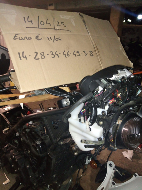

    ��� - Vidange du liquide de refroidissement : plus facile en enlevant une durite comme sur la photo, et bien penser à  dévisser les 2 vis de purge moteur tournant sinon problème (une vis à  côté du bouchon de remplissage, une sur le cylindre, on dévisse, ça coule, on revisse)
    ��� - Nettoyage du vase d'expansion : bon ben là  il faut démonter et trouver des astuces avec de l'eau chaud et une brosse pour nettoyer (le mien était hyper crado, avec une "pâte de rouille")

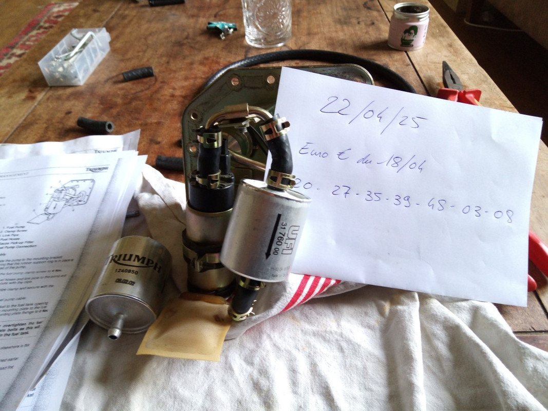

    ��� - Remplacement du filtre à  essence : pas de problème particulier, j'en ai profité pour remplacer les durites immergées tant que j'y étais. Pour remettre la pompe en place, le joint coûte dans les 45 â�¬, mais j'avais du joint silicone hydrocarbure, donc j'ai utilisé ça avec l'ancien joint, ça fonctionne très bien.

Pour le bocal de liquide de refroidissement, vinaigre blanc chaud et bicarbonate (attention ca mousse) et du sable a l'intérieur pour gratter les parois en secouant  :wink: (bien rincer apres)
