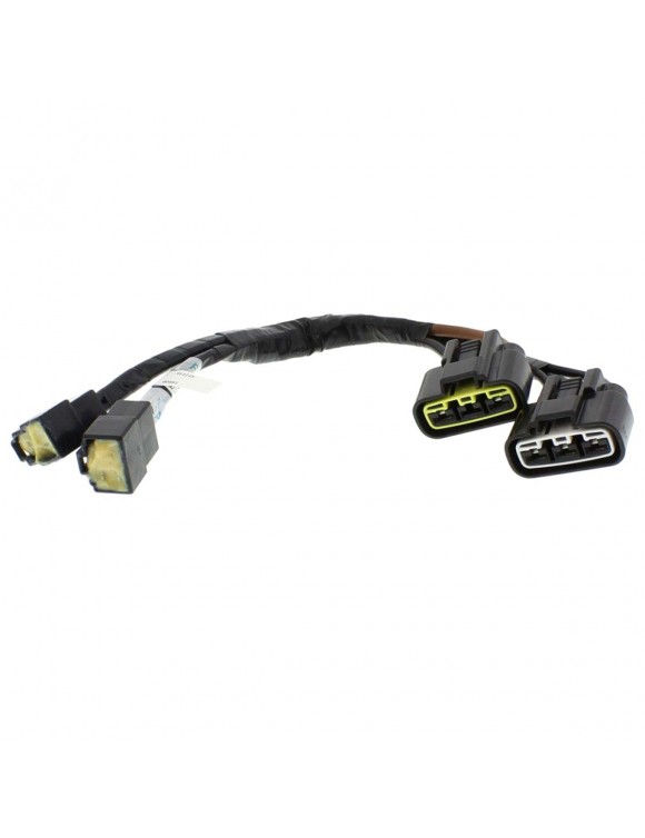

Avec le câblage https://www.bst-moto.com/p/817316-cable-regulateur-oem-triumph-street-triple-675-08-12.html

En revanche je reste indécis pour le câblage :
- Je reste en configuration d'origine en prenant simplement le faisceau Triumph T2500676 :
- Ou je passe en direct avec la sortie + du régulateur sur la batterie avec fusible 30A et - sur la masse moteur ?
