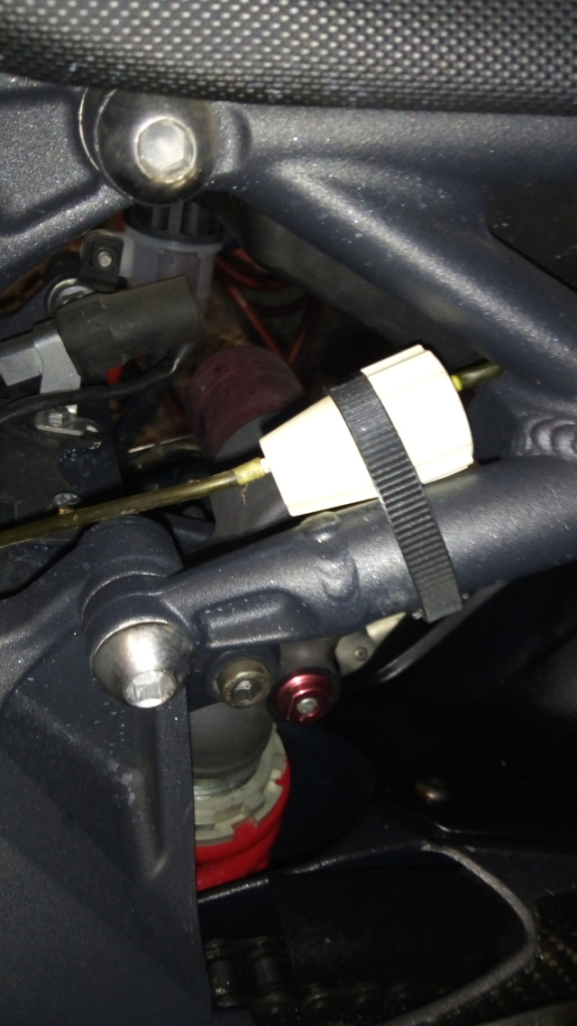

Vu le tarif chez les chinois ça vaux vraiment le coup?
Cousin Hubert
Re : Graisseur de chaine pas cher et simple
« Réponse #13 le: 26 septembre 2020 à 23:50:49 »
Pourquoi il faut un tuto ??
une photo oui...
Dans la boite à gants (sous la selle)
il y a un réservoir (burette d'huile en plastique 3 en 1 avec prise d'air et de l'huile filante)
le système de goutte à goutte est très précis (gratuit)
c'est des tuyaux pour oxygène (gratuit)
a votre guise de faire le cheminent des tuyaux pour tomber à l'intérieur de la chaîne
il n'y a pas de besoin de tuto pour faire cela quand même...
on tourne la molette quand on part et on la ferme quand on s’arrête
36 ou 37 000 km avec le speed une tension de chaîne hier,kit chaîne d'origine
67 000 km avec le 900 T3 ,changement du kit chaîne
  • Messages: 10542
  • Déconomètre: 351
« Réponse #14 le: 27 septembre 2020 à 00:11:32 »
Pour moi le tuto était destiné a voir le matos utilisé, mais la photo parle d'elle même :super:
:+1: simple , efficace
