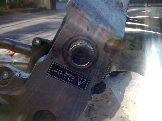

Je tente actuellement de démonter le monobras de ma dayto. Mais ça coince. J'ai bien lu le Haynes, et démonté à droite l'ensemble de fixation, mais impossible de retirer l'axe.
Pour fixer les idées, tout va bien à droite:

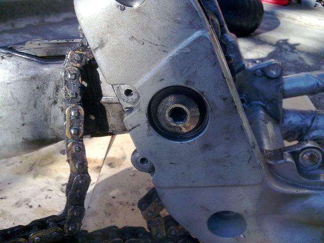

Mais impossible de retirer l'axe par la gauche:
Peut-être juste qu'il est soudé par la rouille aux cages à aiguille ? J'ai essayer de taper un peu, mais rien ne bouge.

Si tu as bien desseré écrou et contre écrou à droite, ça doit venir sans souci.
maintenant, il est ene effet possible que ce soit grippé.
Y'a pas mal d'info là:
http://www.triumphall.com/forum/index.php?topic=34656.0
PLG
Yep, j'ai bien tout desserré. J'ai laissé l'écrou de réglage sur quelques filets, histoire de garder l'axe centré pour finir le démontage.
Je peux faire tourner l'axe avec une clef allen dans la vis de gauche, mais pas de jeu longitudinal  :evil:
Gni... gni... gni... BROOOOO !
philo
ben une planche bien epaisse et une bonne massette devrais avoir raison du decolage de la pieces,
avec un pottes qui par la meme ocase tourne dans un sens ou dans l'autre l'axe avec la clefs a l'aine.
sans apuyer bien sur par la meme ocase il ferat contre a coup.
