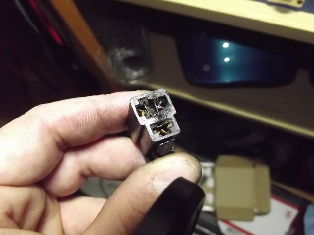

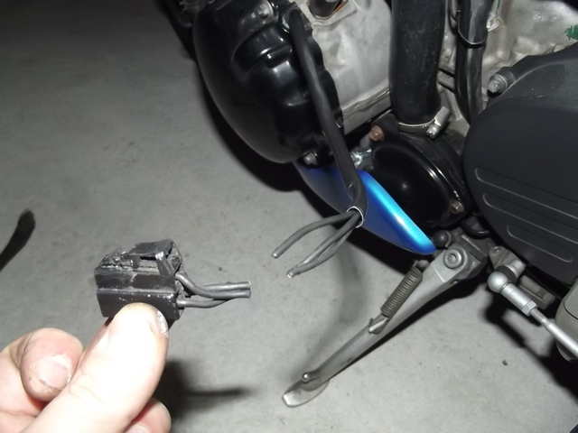

Un connecteur avec des cosses oxydées peuvent etre à l'origine de ces degats.
Peut etre ce n'est pas encore trop tard.
Tester les 3 fils d'enroulement deux à deux (qques ohms au plus),
et chacun vers la masse (resistance infinie).
Ensuite, remplacer le connecteur en integralité, et pour chaque cosse,
charger à l'etain le pince fil lorsque le fil y est serré.
« Modifié: 26 décembre 2012 à 11:30:37 par maya »
Re : Re : Problème stator et/ou régulateur Sprint ST
« Réponse #24 le: 26 décembre 2012 à 11:45:43 »
 :super: toupile ce qui m'est arrivé

pour le connecteur d apparence il ne semblais pas dans l'état du tien NINI , masi je vais re-vérifier .
ce n est pas ce que j ai deja affectué en prennant la mesure entre chaque cosse du connecteur avec le multimetre sur la plus petite valeur en ohm  ?? le resultat a été nul .. 0
désolé pour ma méconnaissance en electricité  ..  autant la mecanique ca va je comprends assez facilement .. mais l'éléc  :roll: :roll:
si un de vous pouvais prendre le temps de me donner la marche a suivre .. je me sers en support du tutoRR et pour le moment je me suis arrété a la seconde mesure de la seconde page
http://www.triumphall.com/wiki/index.php?title=Regulateur_et_stator
Oui c'est ce test là.
Tu devrais avoir entre 0.5 et 2 ohms
(une tres petite resisitance, qui correspond à la longueur de fil enroulé).
Pour le reste du tuto tres complet que tu utilises, je n'ai rien à ajouter.
Mais peut etre que vue la gueule des connecteurs, tu avais les 3 enroulements
du stator qui se pissaient au cul chacun tour à tour au lieu de depoter dans le regu.
Refais les connections, et recommence le diag de charge :
Une batterie bien chargée, à vide donne 12.8V mini (c'est plutot 13.5V)
Le circuit de charge devrait faire monter la tension aux bornes de la batterie à environ 14.5V
quand le moteur est en route.

la photo du connecteur n'est pas la mienne ... de memoire mon connecteur semblais en bon etat ( je verifie demain )
par contre quand j ai effectué le test le multimetre m'indiquais 0 a chaque mesure !

Ah dsl je pensais que c'etait ta becane.
Et la tof du stator, c'est le tien au moins ?
Si ton multimetre n'est pas tres precis, il peut indiquer 0 au lieu de 1 Ohm ...
Avoir 0 ohm sur les 3 enroulements voudrait dire que au moins 2 sur les 3 sont morts en court circuit.
C'est assez rare d'avoir les plusieurs morts à la fois.
Le test de resistance doit etre fait avec connecteur de stator debranché
Es-ce bien le cas ?
Les voltages (en alternatif le multimetre, hein ...) sont bons : 25V, 60V.
Donc je referais la mesure de resistance avec un autre multimetre avant de declarer
le stator mort.
Dans tous les cas, il faut remonter et trouver la cause du probleme, et ne pas se satisfaire
de la reparation des seules consequences.
Un stator et un regu qui ont cramé peuvent trouver leur cause dans des connecteurs
corrodés ou dans une modification malheureuse du circuit electrique.
Si tu te contentes de changer regu et stator, il se peut que tu les recrames à nouveau.
Exemple de "cause - effet - consequence(s)" :
Un thermostat defectueux (cause) a eu pour effet la surchauffe du circuit de refroidissement,
ce qui a entrainé la rupture du joint de culasse (consequence).
Remplacer uniquement le joint de culasse ouvrirait la voie à un bis repetita.
Je sais c'est un peu scolaire mais dans ces pannes electriques, il faut bien penser
à tout. Il y a beaucoup de membres du fofo qui ont replacer deux ou trois fois le regu
avant de decouvrir que la cause etait ailleurs.
