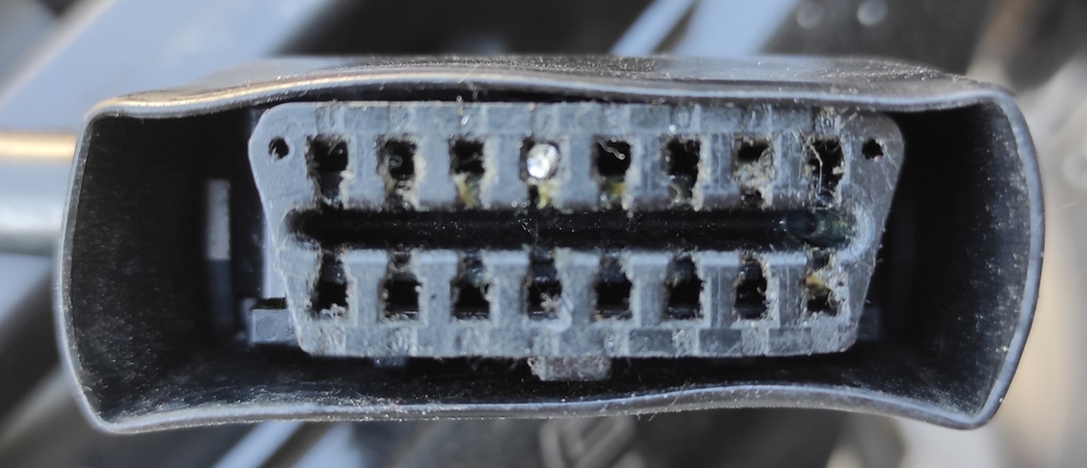

Câble acheté
Par contre... J'ai une prise femelle comme ça sur le Speed :
C'est un détrompeur le truc gris? Ou une merde a enlevée?
Car la dernière fois que Tom Angel a voulu m'aider, sa prise de rentrait pas à cause de ça...  :?
  • Messages: 11120
  • Déconomètre: 266
Re : TuneEcu Android et Windows
« Réponse #575 le: 19 juillet 2022 à 23:31:21 »
C'est une merde pour que tu ne puisses pas utiliser TuneEcu car ça sert à rien sur un speed qui est hors d'usage  :mrgreen:
Mais sans rire, je le fait sauter?
Oui. La forme du connecteur est faite de telle sorte que tu ne peux pas te tromper c est la forme qui fait le détrompage.
Bien sûr bel homme!
Mais je pensais peut-être qu'il y avait un téton pour éviter de mettre certaines prises inadaptées de même forme...  :wink:
