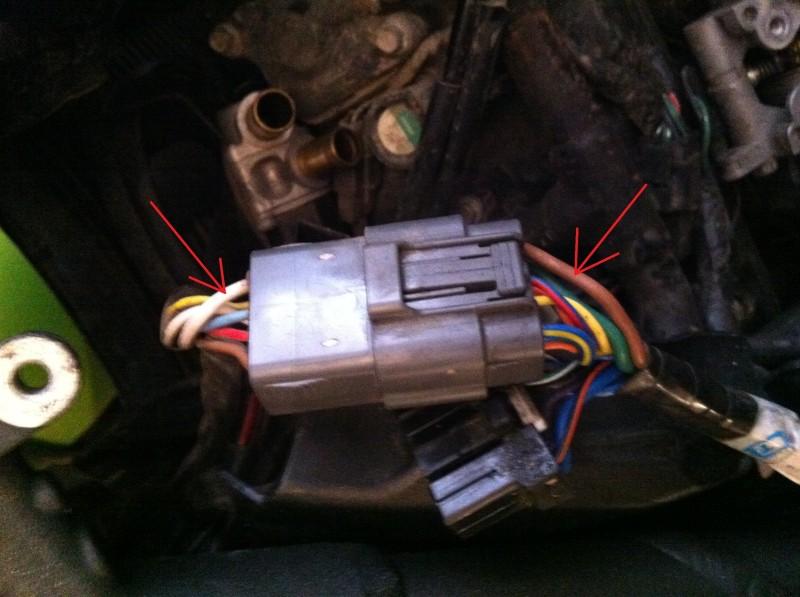

Quand ça s'allume pas, essaye de secouer le faisceau du neiman.. c'est fréquent chez Triumph ça! Moi j'avais une soudure qui se fissurait au niveau du neiman (+un cable qui se découpait!), d'autres personnes ont des contact qui s'oxydent au niveau de la prise sous la boite à air
Pb au neiman
Pb sous la boite à air (piqué sur forum street triple  :wink:)

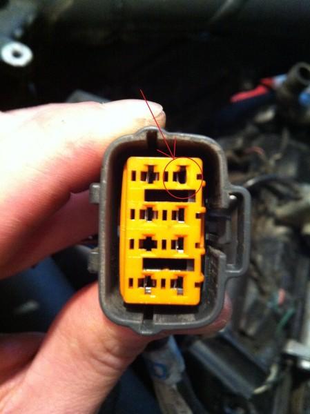

bon me revoici,
la bécane est en pièces dans le garage et voici la photo du connecteur (de  @#$!% ) mis en cause:
et là c'est l'intérieur du connecteur avec la broche du fil blanc (coté neiman) marron (de l'autre côté du connecteur) qui effectivement à quand même fondu.
alors ma question: je shunte juste la broche ou je prend carrément au plus loin au cas ou le problème ne viendrait pas du connecteur mais plutôt du fil?
merci
c'est pas insurmontable  :super:

Merci Jinn  pour ta réponse !!!
Sous le neman ça fait nada ... pas de souci. Mais apriori j’ ai le même souci sur la prise sous la boîte à air
Elle semble avoir un peu fondue  à un endroit
Une idée pourquoi ?
Du coup vous me conseillez quoi ? Réouvrir la moto, déposer la boîte à air et changer cette prise ? (c’ est Faisable/trouvable à l’achAt ?)

Une idée pourquoi ?
Pourquoi? Avec le temps + les vibrations, les contacts prennent du jeu, ça créé un arc le contact s'oxyde et le courant passe plus
Il y a une manip simple, tu coupe le cable avant + après la prise et tu rajoute un bout de cable de même section que tu soude à l'étain :wink: t'embête pas à refaire la prise
Beaucoup de streeteu l'ont fait, fonce!!!
