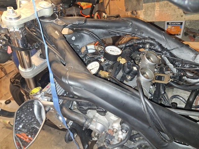

J'ai tenté de faire une synchro cette aprem, mais mes dépressiomètres sont pas Top, mon frère en a un pro électronique, je vais lui emprunter

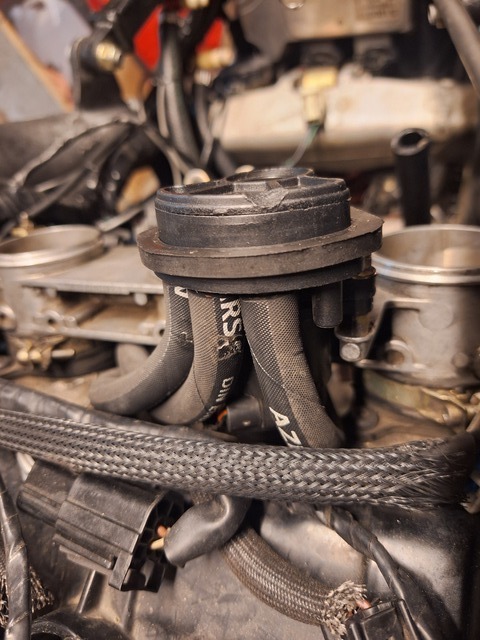

Aussi, j'avais la durite de dépression du cylindre 1 qui était foutue aux extrémités, je les ai toutes changés dans le doute.
Malheureusement, même après ça toujours le même problème, on verra avec la carto !

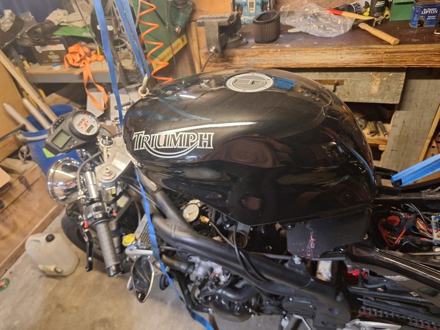

Je me suis fais un petit setup pas trop mal je trouve !
Et j'avais récupéré ça comme dépressiomètres, mais ça me parait trop imprécis malheureusement... puis 2 a 2 c'est pas non plus le top.

T'as trouvé quoi pour remplacer les durites de dépression ?
Ladd_
Ca a changé depuis pas très longtemps j'ai l'impression, il y a quelques mois tout était accessible il me semble.
Ca doit être pour inciter les gens a prendre une licence, ce que je comprend tout a fait vu le taff qu'il y a derrière. Et quand je pourrais j'en prendrais une volontiers.
J'utilise la 2.5.8 sur Windows et ça fonctionne bien pour les vieilles motos. Du moins sur celle d'avant 2010 sur lesquelles j'ai essayé.

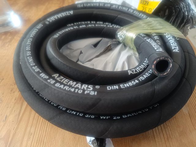

Pour les durites de dépression j'avais de la durite essence 6mm inter, c'est un peu épais, mais ça passe quand même et surtout c'est étanche !
https://www.amazon.fr/-/en/dp/B0DQGPW4DF

Pour le tuyau, effectivement c'est un peu épais mais au moins ça ne devrait pas se pincer !
